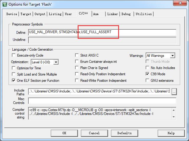

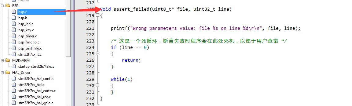

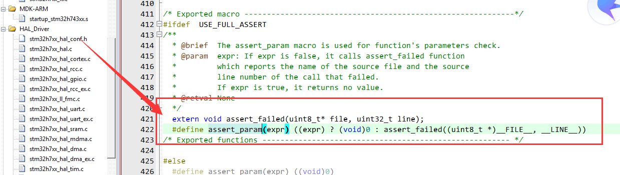

HAL库里面每个函数里面都有很多的参数检测,就是通过这个断言实现,了解下即可。
1、设置
2、实体在这里
3、简单测试在这里
4、效果:
