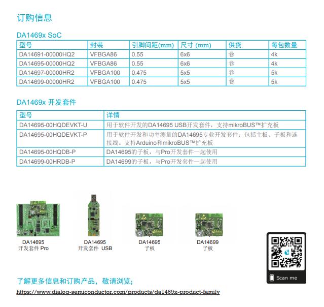

前面排查了Nordic的nRF5,Cypress的PSoc6 , Ambiq的Apollo系列,TI的CC系列,乐鑫的ESP32,ST的L4+, Silicon Labs的壁虎系列,ST的STM32WB系列等等一堆,
最终锁定了这款,支持BLE5.0,正好是512KB的RAM
回顾小米手环3用的DA14681,小米4用这个就合情合理了
https://en.wikipedia.org/wiki/Xiaomi_Mi_Band_3
重点来了,DA1469x
512KB的RAM完美符合,支持QSPI,外挂16MB也完美符合,支持蓝牙5.X

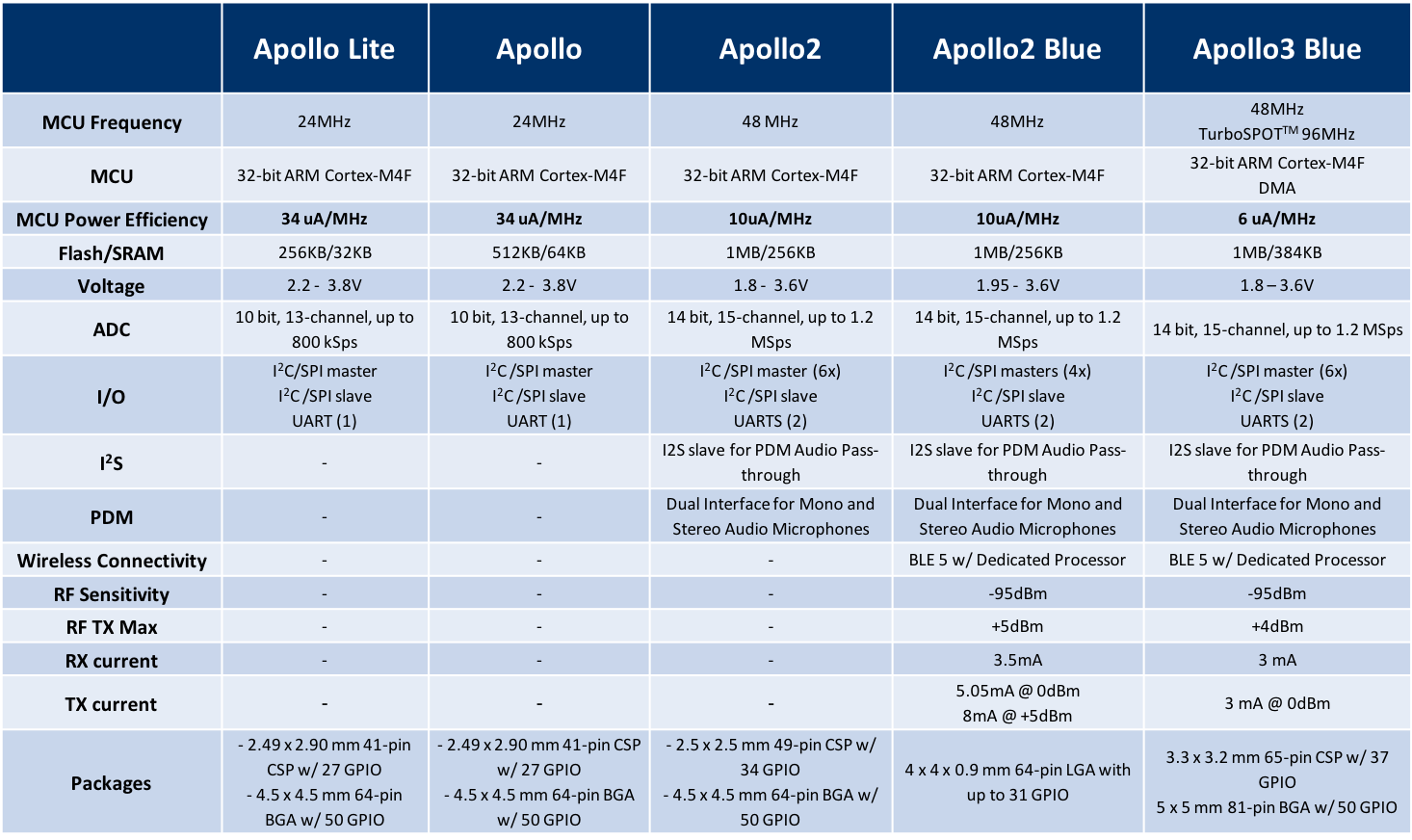

发表于 2019-6-15 18:17:46 | 显示全部楼层
Ambiq Micro Apollo
懂行的人可以了解一下这个东西…
dialog也就是个大众玩具罢了
1443
1512
1512
 楼主| 发表于 2019-6-15 18:30:28 | 显示全部楼层
leiyitan 发表于 2019-6-15 18:17
Ambiq Micro Apollo
懂行的人可以了解一下这个东西…
dialog也就是个大众玩具罢了
我排查这款了,跟M33核比,安全性不是一个级别的。
而dialog这款单芯片各种外设都集成了,电源管理,传感器节点控制,
abq就太弱了,LCD专业接口都没,搞穿戴设备跟DA比真心差距太大
https://ambiqmicro.com/mcu/
39
209
326
326

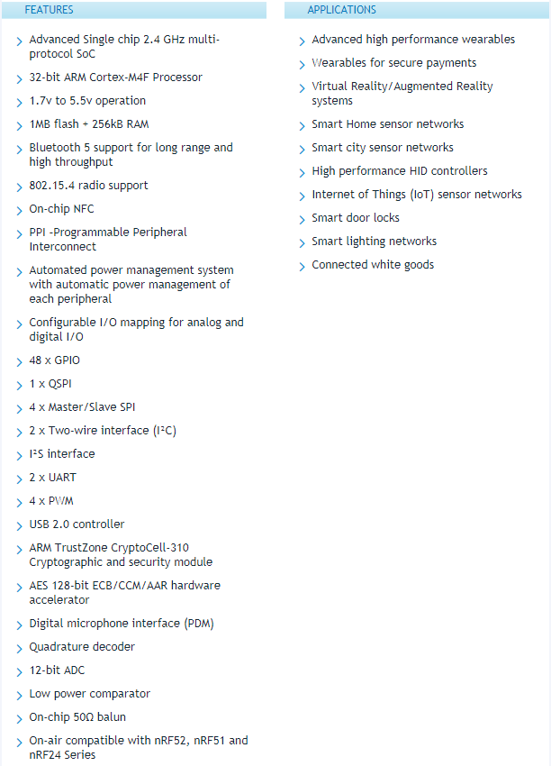

nRF52840还可以
1443
1512
1512
 楼主| 发表于 2019-6-15 19:20:04 | 显示全部楼层
带片上NFC,支持BLE5.0,感觉也完美符合要求,就是RAM小了
1443
