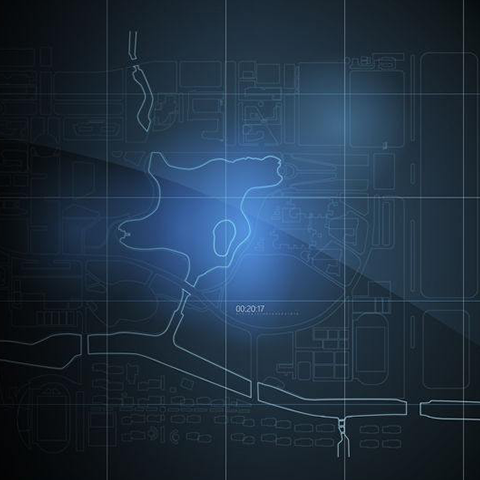

问题:电脑图片和液晶显示屏的差别巨大,可能是设置的问题吗?
单片机:F429
液晶:分辨率480*480 IPS全视角智能家居屏 温控屏RGB
对比图如下
异常:
1.色差严重
2.显示出来的图片,有点生锈的感觉,上面的锈还一直动,特别奇怪。
麻烦各位有经验的老哥,提提修改方向。

补充:只有显示图片的时候生锈,画圆,正方形等没啥事,很正常。

问题解决:RGB的CLOCK方向反了。谢谢大家
