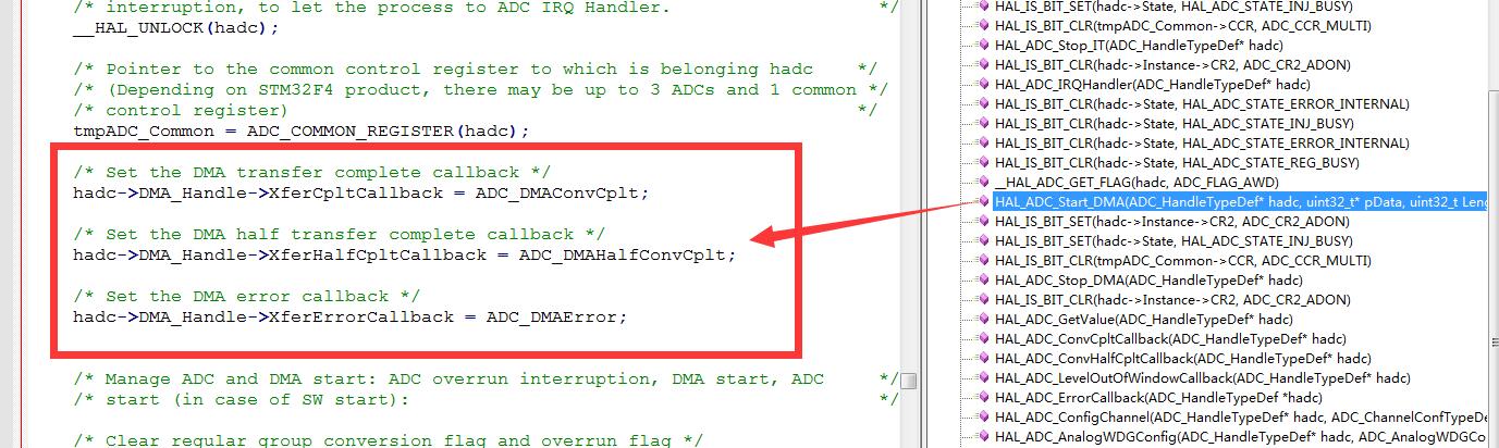

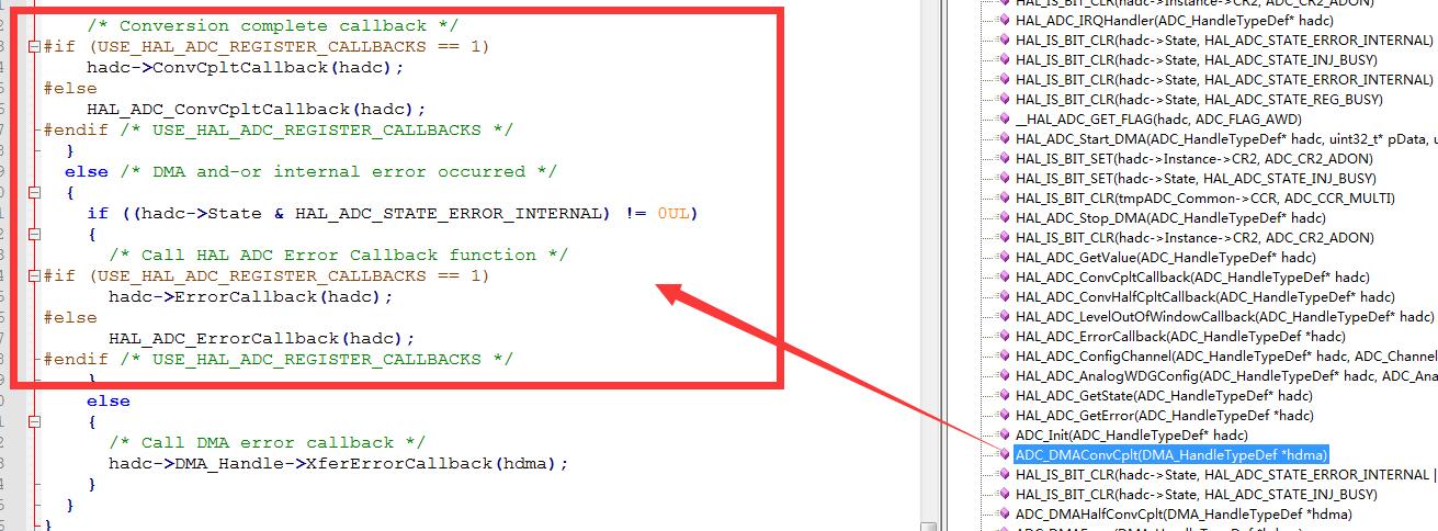

注意HAL使用外设的DMA方式,使用默认回调或者独立注册即可,不要再调用DMA的API注册
115717
发表于 2019-6-21 12:46:35 | 显示全部楼层 |阅读模式
这个是V6客户反馈的一个问题。
