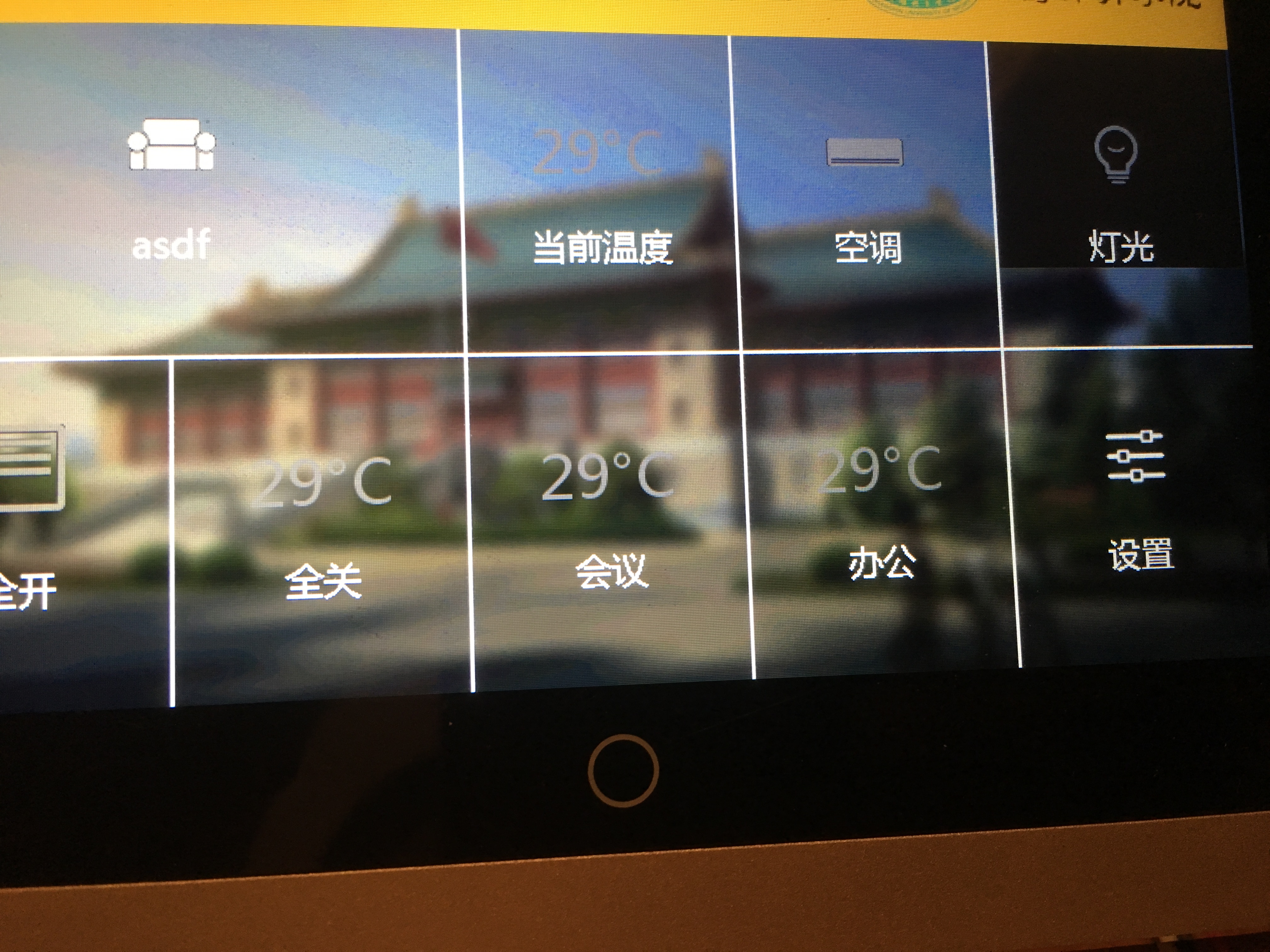

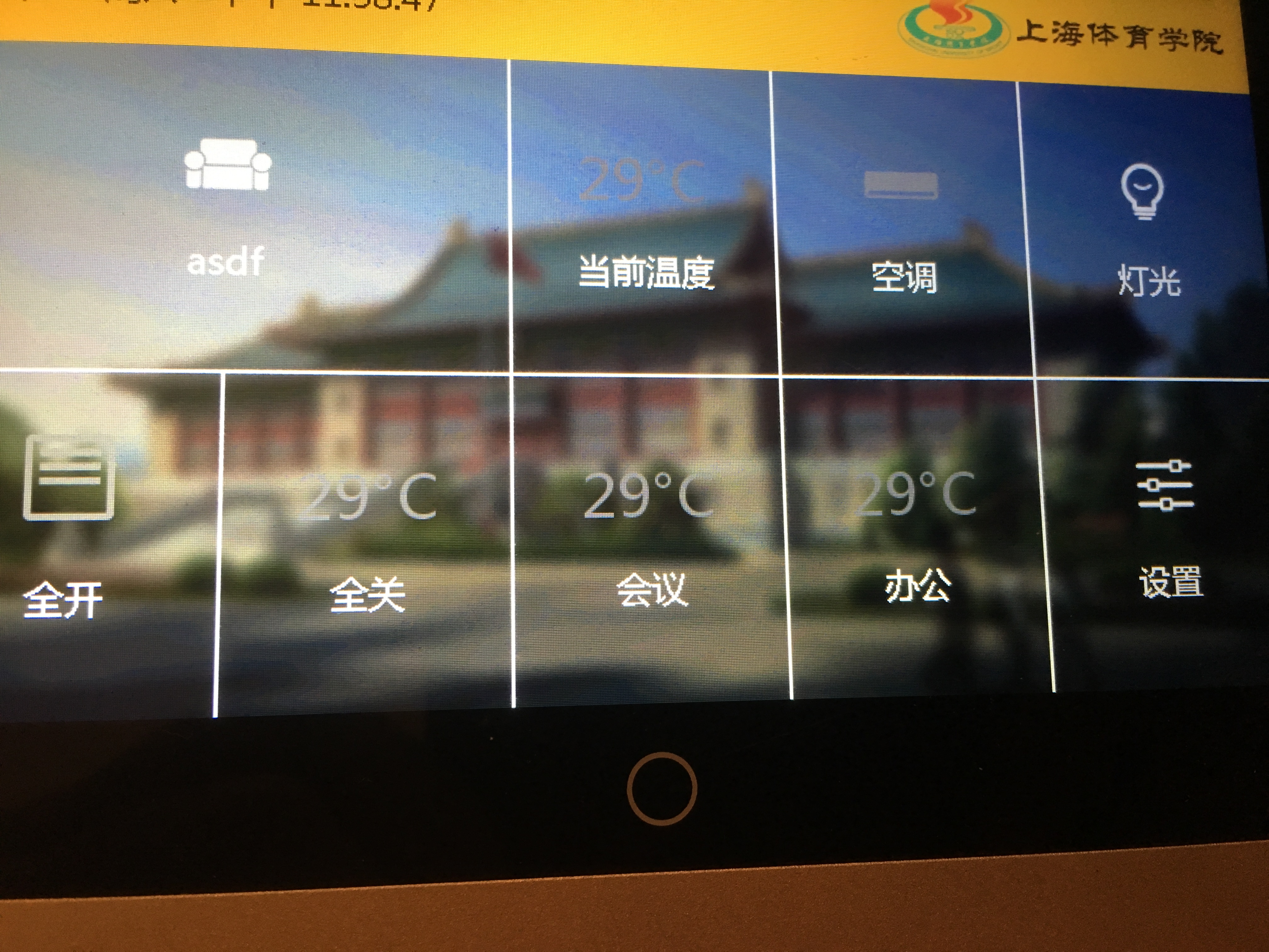

程序一开始刷了一张背景图, 然后创建了几个ICONVIEW控件,现在只要触摸ICONVIEW控件,背景图片就被刷成黑色的了,求各位大佬指导一波
按之后
按之后
按之前
按之前

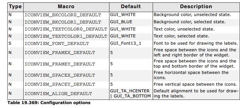

设置选中状态的背景色,默认是黑色或者蓝色。
115778
发表于 2019-7-2 14:52:51 | 显示全部楼层
不调用ICONVIEW_SetBkColor设置的话,默认是蓝色
它这个是黑色,应该是其它问题
