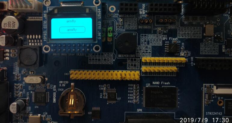

[STM32H7] 每次移植emWin每次入坑,这次给OLED配套个,又入没有使能CRC坑
115717
发表于 2019-7-9 16:08:24 | 显示全部楼层 |阅读模式
每次搞,每次坑,老是忘这个问题。
/* 使能硬件CRC,使用STemWin前,务必优先使能CRC时钟 */
__HAL_RCC_CRC_CLK_ENABLE();
