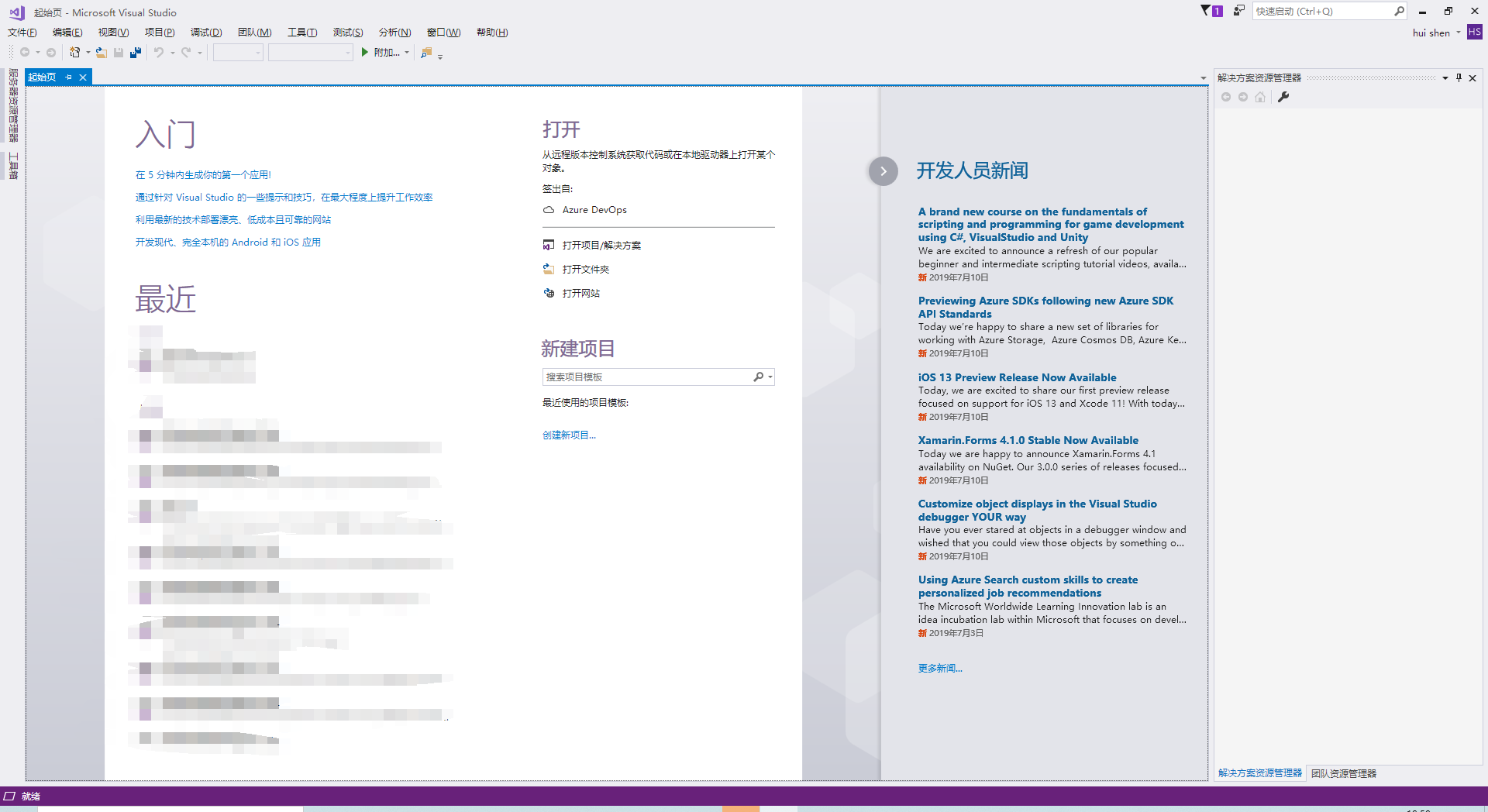

最近想尝试用Visual Studio 2017+Visualgdb 来调试v7板子的工程。因为网上和谐的Visualgdb只能用于 2017 Visual Studio,所以这个就只能用2017了。
首先下载社区版Visual Studio 2017,免费不要钱。

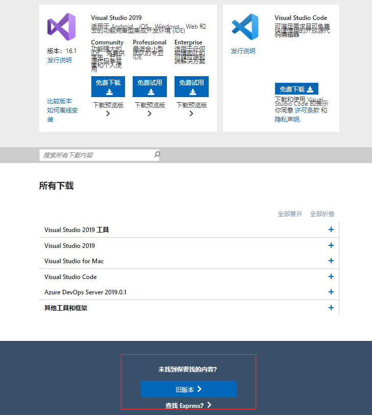

一.Visual Studio 2017链接:https://visualstudio.microsoft.com/zh-hans/downloads/,进入页面后拉到下面找旧版本。
vs2019下载页
vs2019下载页
vs2017下载页
vs2017下载页

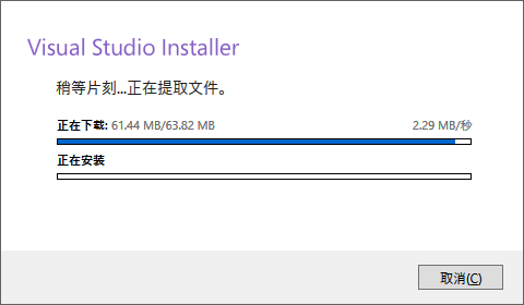

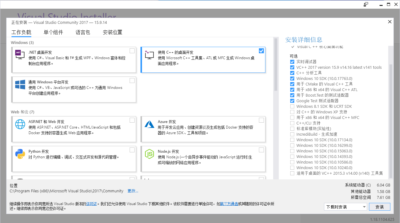

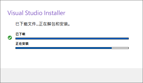

下载后,开始安装:
安装器安装
安装器安装

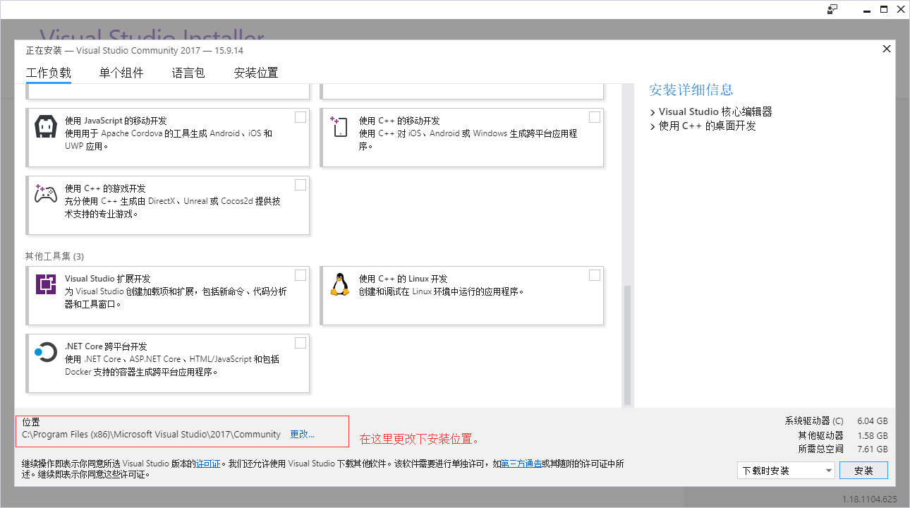

先安装安装器,然后进入配置画面,1.选这个使用c++的桌面开发就足够了。
2.更改安装位置
安装中:
Vs2017安装完成。
Vs2017安装完成。
Vs2017安装完成。

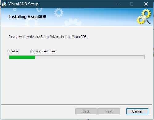

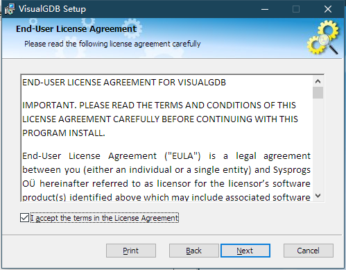

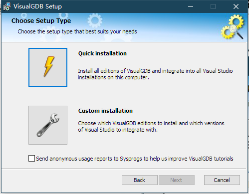

二.然后安装Visualgdb,这个网上破解版还是蛮多的。
我用的是5.3r3版本,安装很简单,一直next就行。
vsgdb 安装
vsgdb 安装
安装完成后,将PatchVisualGDB.exe拷贝到安装好的visualgdb.exe文件所在目录。(我的在:C:\Program Files(x86)\Sysprogs\VisualGDB。)

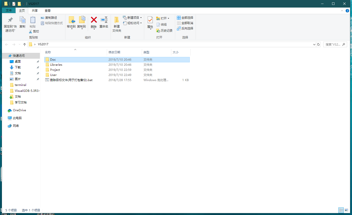

复制拷贝到目标文件夹。C:\Users\93749\Desktop\VS2017。(工程文件名不能过长,不能有空格)
工程文件下
工程文件下

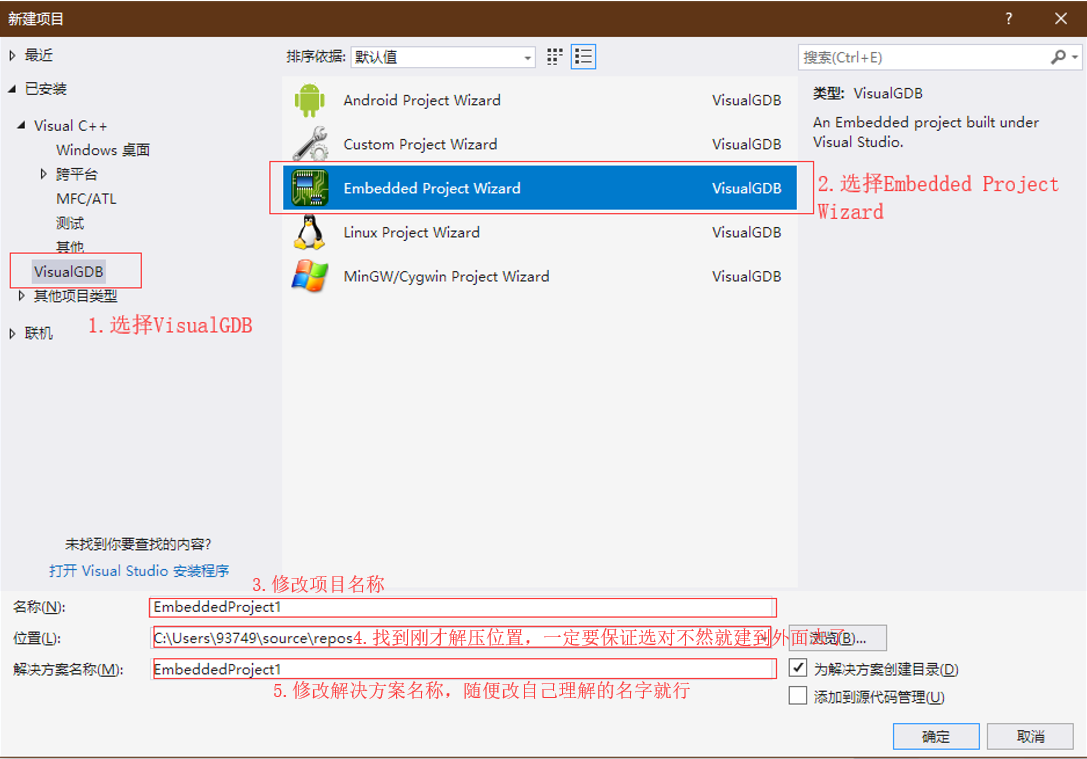

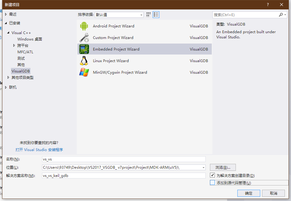

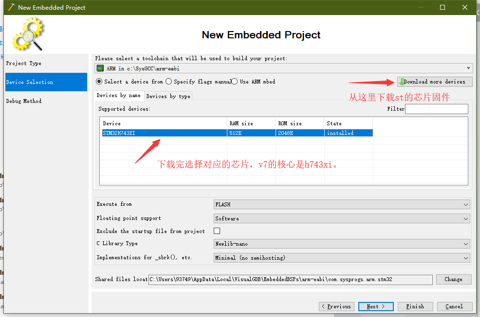

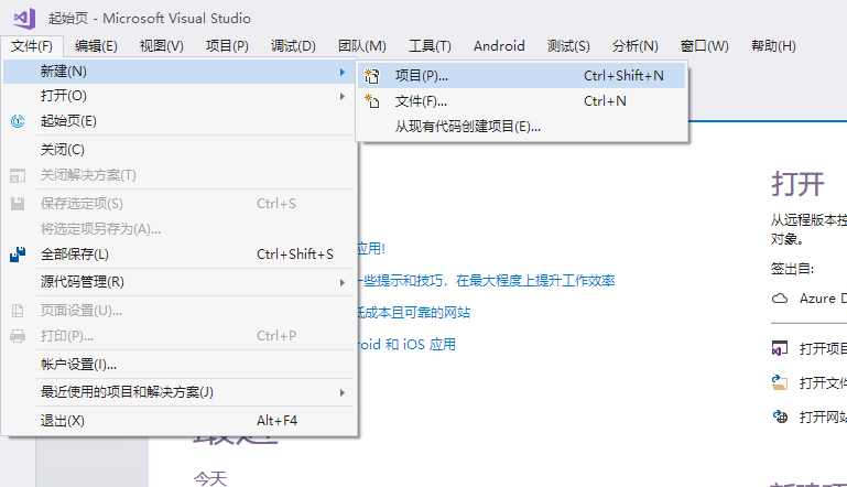

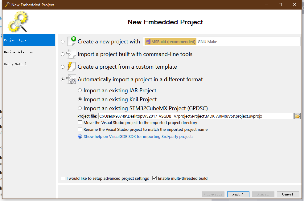

打开vs2017,文件à新建à项目。
按照下图依次选择和修改

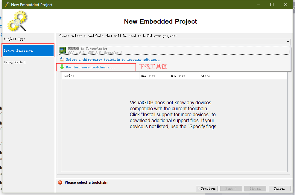

下一步选择要导入的工程。

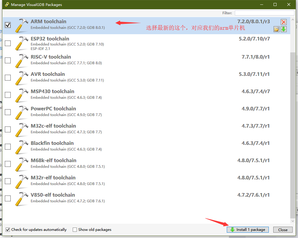

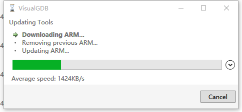

下载工具链
下载工具链
下载工具链1
下载工具链1
下载工具链2
下载工具链2
下载对应芯片固件库
下载对应芯片库
下载对应芯片库

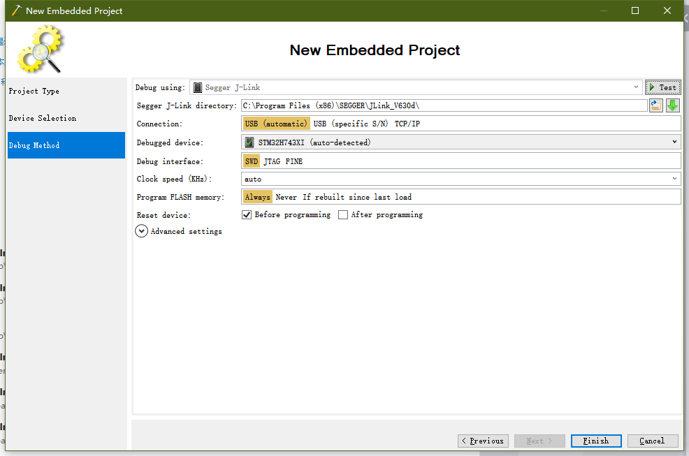

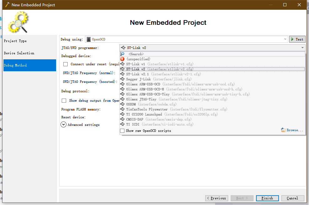

选择调试器及调试接口,按test测试连接是否成功
如果是stlink,就选openocd里的stlink。
完成后点finish。就可以开始编译了。点击生成à生成解决方案

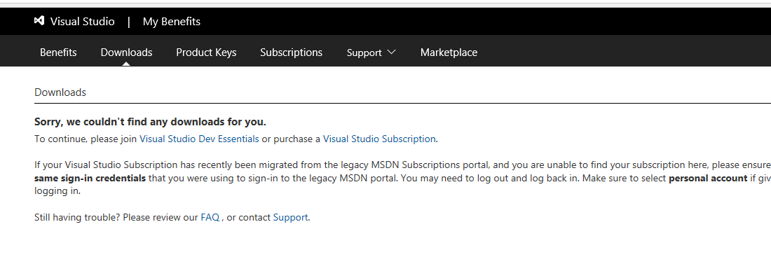

发表于 2019-7-11 17:49:50 | 显示全部楼层
按你说的,点击2017安装旧版本却出现这个,没有你说的选择2017版本
24
30
30
 楼主| 发表于 2019-7-12 15:22:49 | 显示全部楼层
https://www.cnblogs.com/yilezhu/p/10857134.html 看下这个 我的账号很久之前就订阅过了,这个实在是没有想到。你也可以通过别的方式下载2017.
