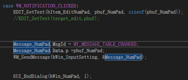

我在数字键盘点击OK按钮后发送自定义的消息给另一个窗口,但这个窗口没收到,有可能是什么原因?
自定义消息:#define MY_MESSAGE_TABLE_CHANGED (WM_USER + 3)
接收信息处
接收信息处
发送信息
发送信息

看下硬汉的例程吧,你接收消息时ID好像有问题

句柄不对。
代码不规范,亲人两行泪!
刚刚传错图片,跟新了

发完整模拟器代码。
