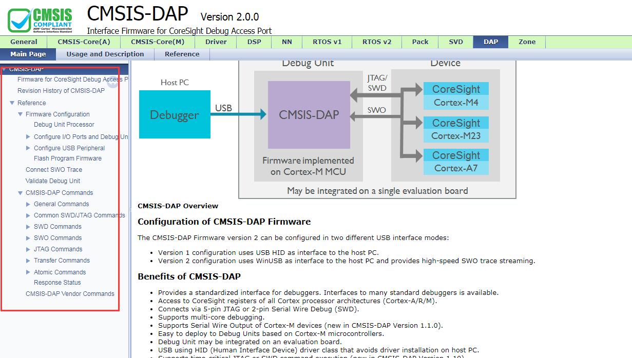

[MDK] ARM官方发布的DAPLink超详细介绍文档

HID 有点慢。我又想自己做些Daplink来玩了…

你说是老板的,最新版修正这个问题了,支持最高速传输

该文档一直都有,但是有些核心细节没公开

2.0版本的winusb还要等等,目前支持有问题,mdk用不了,继续等着修复

单独winusb是没有问题的,主要在于winusb和hid复合在一起就有了问题

当前的最新版本用的是HID和winusb都用,iar可以识别出来选择HID的还是winusb的,MDK不行,这是最大的问题,目前来说,这个应该是MDK自身的支持问题,就跟stlink V3一样,软件支持不行

那是老的固件,老的用起来没有任何问题,1.0版本的只支持HID,所以没有任何问题,我说的最新的2.0版本的固件,2.0版本加入了WINUSB.也就是hid和winusb同时存在且都正常工作,MDK不做识别选择1.0还是2.0的,就会出错,也就是1.0和2.0打架了
