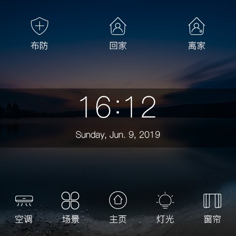

我用BmpCvtST.exe工具转换,选择24bpp
这是我显示的效果
我去,死的心都有,失真也太明显了。。
问题:是不死转换工具导致的失真?有啥办法吗?

 楼主| 发表于 2019-7-12 15:59:54 | 显示全部楼层
问题解决,emwin设置成565了,改成8888即可。
