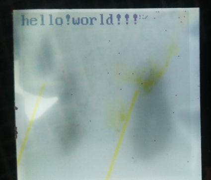

显示屏上黄色的东西是什么东东

屏幕下面的保护膜,往背光板上贴的时候忘了把它给揭下来了
