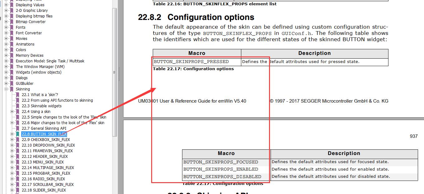

通过 _DrawSkin_BUTTON函数设置皮肤,通过BUTTON_IsPressed函数可以设置 是否按键皮肤,那怎么设置聚焦皮肤和使能失能皮肤啊,还有怎么知道当前按键聚焦啊

可以的,这种是属于设置皮肤色回调函数,还有一种是设置皮肤属性。
这种的话,在回调函数里面调用WM_GetFocusedWindow获取此按钮是否被聚焦,然后设置按钮聚焦,看看此函数是否返回正常。
