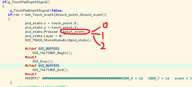

请教一下大家,emwin上 触摸点击都很快,但是滑动条滑动有延迟,有啥原因?

发表于 2019-8-23 11:18:44 | 显示全部楼层
将游标显示出来,然后显示屏上面连续触摸操作看看是否卡顿

 楼主| 发表于 2019-8-26 08:34:13 | 显示全部楼层
会卡顿,点击就很快,就是连续按着滑动就会卡一下

 楼主| 发表于 2019-8-26 09:01:23 | 显示全部楼层
我刚移植的程序

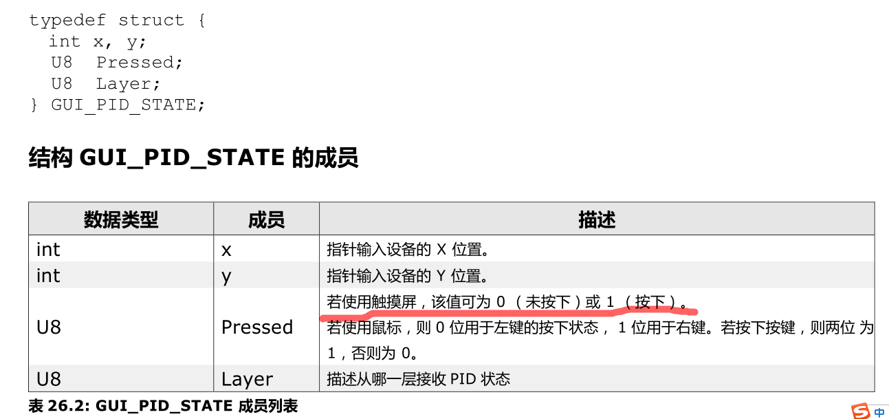

这里使用触摸中断,pid事件为0,1,2 2为持续
此处pressed的事件好像没有触摸持续事件,有影响吗
