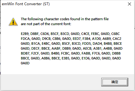

实际生成的字体.c文件也有错误,包含了参数文本中没有的文字。
是不是这工具有问题?
115778
发表于 2019-8-26 10:15:20 | 显示全部楼层
如果你是读取txt文本里面字,要注意此文本的格式要是unicode编码

 楼主| 发表于 2019-8-26 10:21:52 | 显示全部楼层
用一次忘一次
