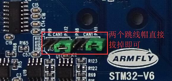

板子左下角J12和J13的跳线帽设置,切不可将PA11和PA12导通,否则USB通信不正常,直接拔掉跳线帽即可,或者短接到另外两个引脚都是可以的。
