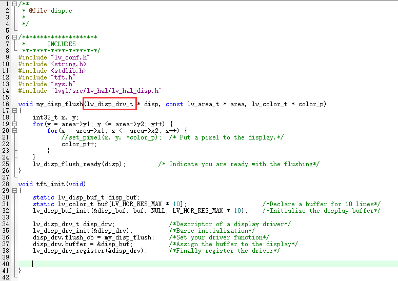

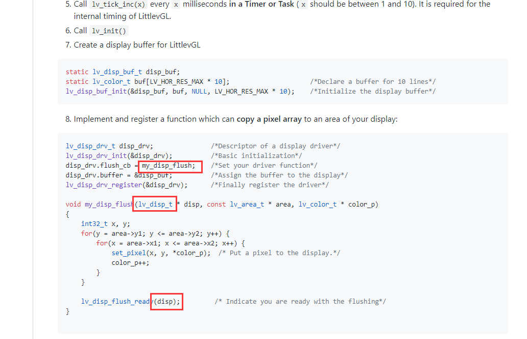

初步看了一下,貌似基础的绘制读取点的机制都有变更,控件应该没有添加多少移植的时候看了下说明,这里的绘图接口类型应该是之前的说明没有做更改,新的6.0的库和这个不是同一个类型的参数,命名不一样
新的类型是lv_dis_drv_t
先试试看吧
