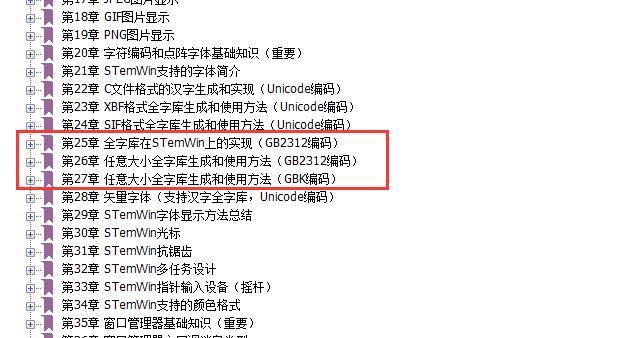

115778
发表于 2019-9-3 02:07:19 | 显示全部楼层
354
2164
3231
版主
Rank: 7Rank: 7Rank: 7
3231
发表于 2019-9-3 09:00:29 | 显示全部楼层
GB2312几乎都要淘汰了,还是使用utf8吧。 可以支持全球语言。 那点存储空间在现在都不是个事。 armfly也有gb2312的例程,可以参考。
