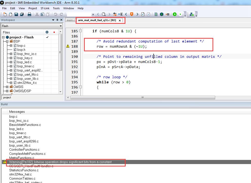

发表于 2019-9-14 16:09:26 | 显示全部楼层 |阅读模式
这个警告看着很不舒服,下面是编译的CMSIS-DSP库也有这种警告:

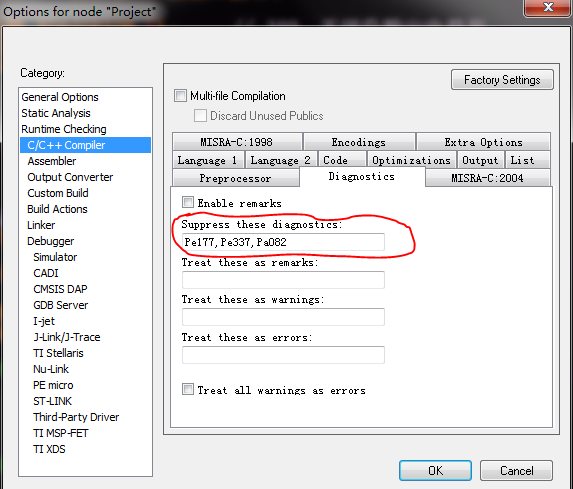

发表于 2019-9-14 19:02:47 | 显示全部楼层
IAR里,在这里屏蔽警告。输入需要屏蔽的警告名称,多个警告之间用英文逗号隔开即可。

发表于 2019-9-16 09:09:57 | 显示全部楼层
正解,许多不重要的警告都可以这么操作掉
