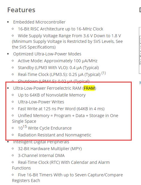

发表于 2019-9-16 10:29:55 | 显示全部楼层
看了一下,好像这个FRAM是程序存储器,而不是像内置的EEPROM那样当成数据存储器。
115667
 楼主| 发表于 2019-9-16 11:00:32 | 显示全部楼层
支持

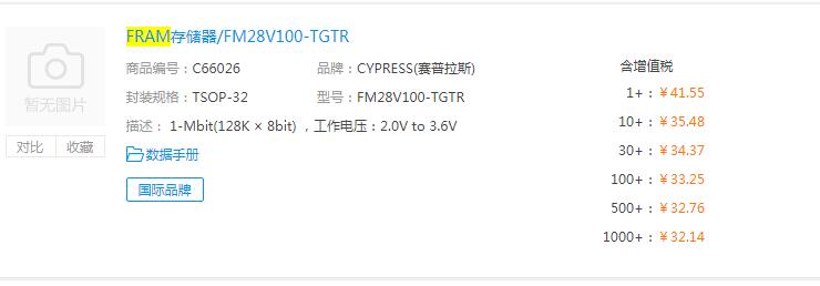

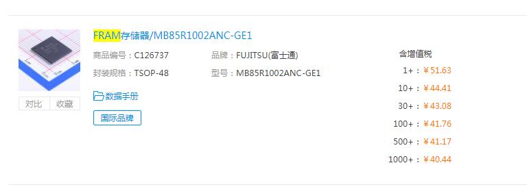

发表于 2019-9-16 11:13:46 | 显示全部楼层
这个并行总线的太贵了
代码不规范,亲人两行泪!
1443
1512
1512
发表于 2019-9-16 11:16:48 | 显示全部楼层
容量与价格呈比例关系。
并行总线1Mbit,富士通
I2C总线1Mbit,Cyc
代码不规范,亲人两行泪!

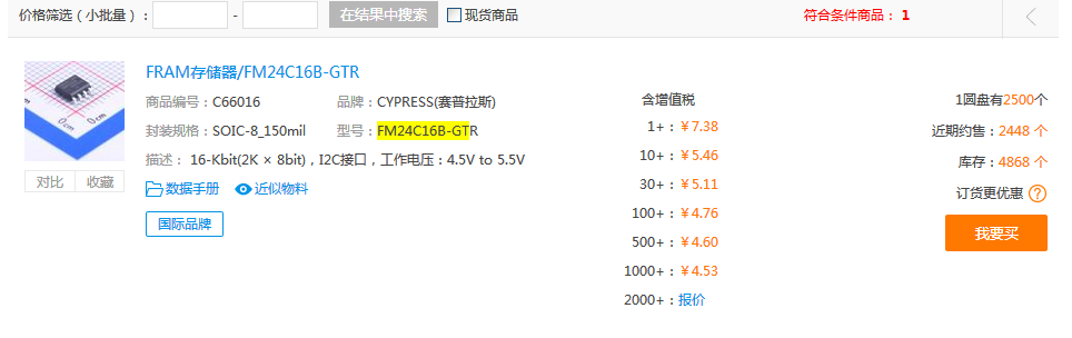

发表于 2019-9-16 14:44:49 | 显示全部楼层
直接买个fm24cl16更合适吧,很便宜,买单片机的话就有点贵了
115667
 楼主| 发表于 2019-9-16 14:56:41 | 显示全部楼层
这个是2K容量的,同样容量的430,仅需0.46刀/1K。
才仅仅3.2rmb

发表于 2019-9-17 08:07:36 | 显示全部楼层
铁电的优点,针对很多恶劣的使用环境,以及用户数据非常重要的场合,掉电了也可以快速保存。安全性定位也有差别

发表于 2019-9-17 08:53:07 | 显示全部楼层
才仅仅3.2rmb
嗯,量大了价格还不错。。。
