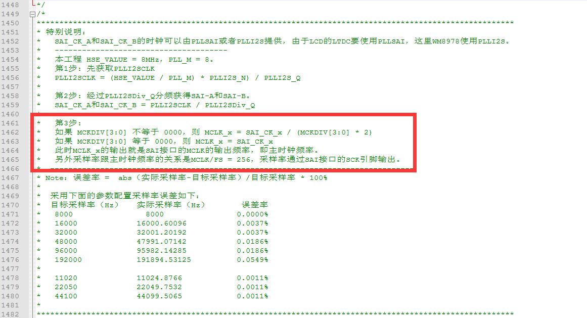

参考了V4开发板的录音机代码,配置成 {I2S_Standard_Phillips, I2S_DataFormat_16b, I2S_AudioFreq_8k} ,用示波器测出MCLK是2M,采样时钟LRCLK(WS)也确实是8K,但是SCLK位时钟却是512K,刚好是采样时钟的64倍,也就是有32位的左32位的右声道,这个不是设置成16位就应该只有32位的数据吗?另外MCLK和SCLK,LRCLK这些时钟信号都是STM32这边出的,我配置成I2S_Mode_MasterRx,应该和从机没什么关系了吧?搞不懂是哪里配置问题,还是本来就是64位,没用到的位可以不用理?

简单的研究过SAI的,时钟关系: 1.jpg
程序中直接配置帧长度等:
