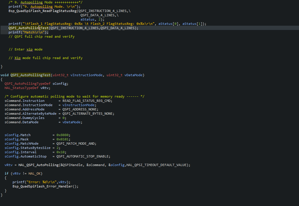

小弟在STM32H750的QuadSPI上挂了双SPIFlash,想使用Autopolling模式匹配状态寄存器的值。
我读出状态寄存器的值为0x8181(两个FLASH)。我需要检测最低bit为1时阻塞,为0时显示match,
所以设置了MASK为0x0101,match值为0x0000。匹配方式为QSPI_MATCH_MODE_AND。我希望:
0x8181 & 0x0101 = 0x0101,这时候应该被HAL_QSPI_AutoPolling()阻塞等待直到超时。但是这个
函数直接返回匹配成功。各位前辈可不可以给指点以下?
 楼主| 发表于 2019-9-19 00:12:11 | 显示全部楼层
我即使把Match改成0x8080也能匹配成功。希望各位前辈指教一下。

仅看配置没发现什么问题。
