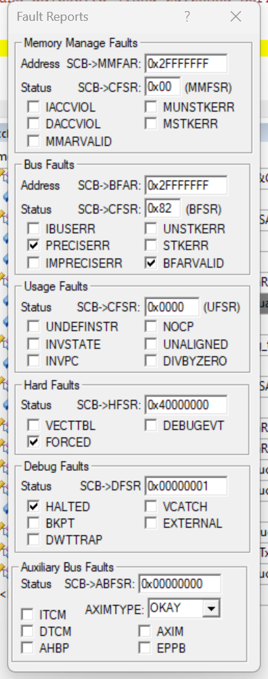

0、如果没有配置SDRAM所涉及到的所有GPIO,不会进入硬件异常。
1、如果使能了SDRAM的写保护会出现IMPRECISERR硬件异常
hsdram.Init.WriteProtection    = FMC_SDRAM_WRITE_PROTECTION_ENABLE;
2、如果没有初始化SDRAM,仅执行读SDRAM操作:PRECISERR硬件异常
3、如果没有初始化SDRAM,读写SDRAM操作都执行:PRECISERR和IMPRECISERR硬件异常
