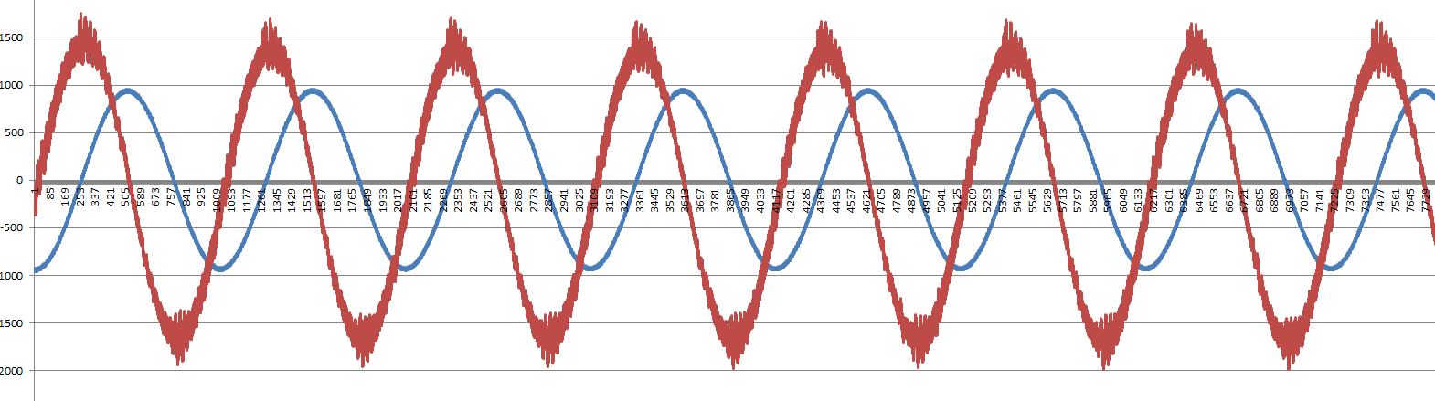

用的是例子上的程序输入频率是1hz是直接吧dma数据转到缓冲数组打印出来的
100k的定时器输出点数只有80点 。
关闭定时器就无法触发,验证确实是定时器触发的。
即使我改了频率这点数还是未变不知道为啥

 楼主| 发表于 2019-9-26 16:10:46 | 显示全部楼层
eric2013 发表于 2019-9-26 16:02
定时器触发是实时采集的,你设置100KHz触发,就是每秒采集100K个数据。这么大的数据量打印不过来的
捕获.PNG f103 几百k的 连续打印都没有问题的

 楼主| 发表于 2019-9-27 09:59:57 | 显示全部楼层
eric2013 发表于 2019-9-26 16:45
帮不上了,不知道你这个修改的什么鬼,后面看我三代示波器吧。或者下个月的H7-TOOL开源Demo就行
额换了你们例程上的库就好了
我之前用的是官方例程上的库 很多寄存器名也不一样 句柄也有不少区别
54
84
84
 楼主| 发表于 2019-9-27 10:11:17 | 显示全部楼层
效果还不错小缺角是打印速度跟不上
