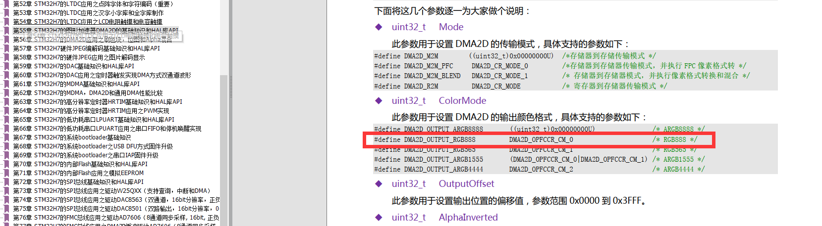

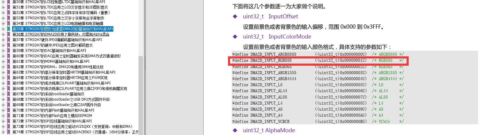

发表于 2021-8-30 19:08:39 | 显示全部楼层
DMA2D不支持RGB888么?怎么跟学过的DMA2D有些出入的样子

发表于 2021-8-31 09:16:16 | 显示全部楼层
GMT+8, 2025-5-21 12:46 , Processed in 0.353628 second(s), 27 queries .
