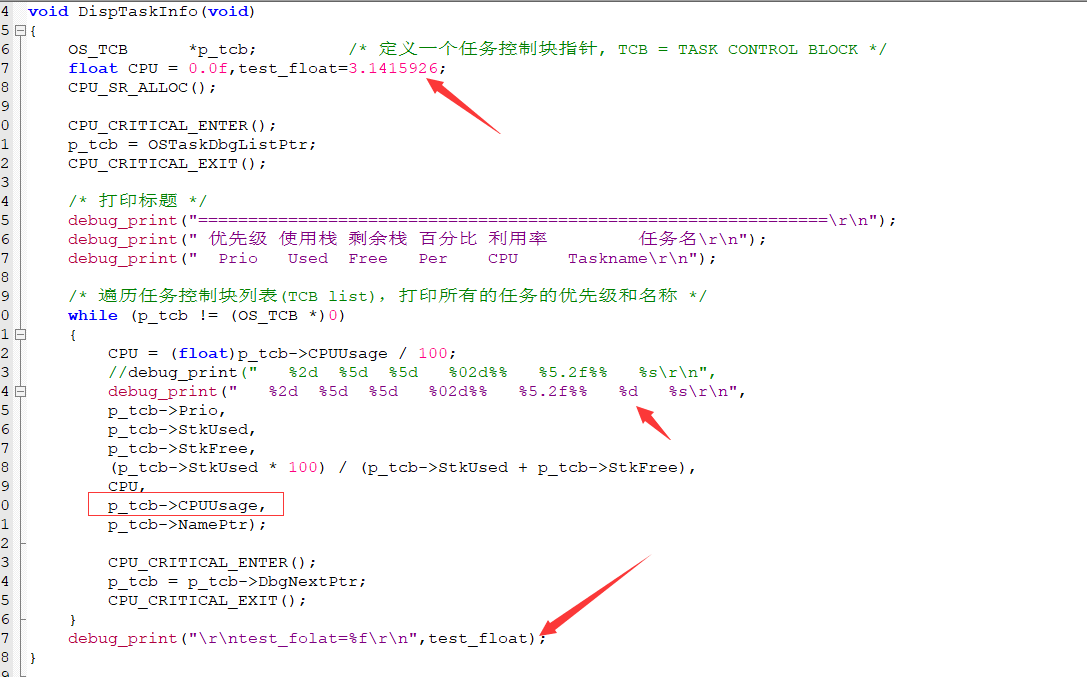

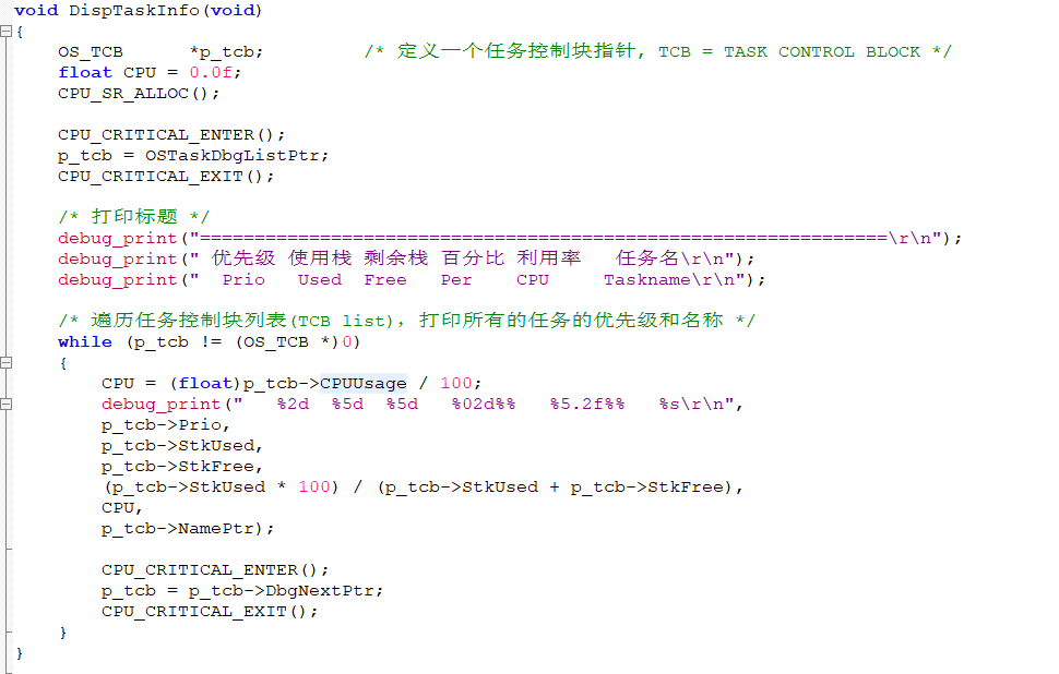

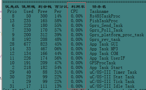

我想通过串口打印出ucosiii的任务信息,参考硬汉的方法,发现CPU使用率显示不出来,但是用uC-Probe仿真又是可以显示,ucosiii版本:V3.04.05,请教下有没有兄弟遇到过?
使用的是硬汉的串口输出任务信息
使用的是硬汉的串口输出任务信息
实际串口打印出来,CPU使用率为0
实际串口打印出来,CPU使用率为0

发表于 2019-10-11 12:27:03 | 显示全部楼层
确认下,你的工程是不是无法正常打印浮点。

 楼主| 发表于 2019-10-11 14:36:23 | 显示全部楼层
如上图,我加了个打印浮点数,可以打印出来,另外直接10进制打印CPUUsage的值,发现都是0,好像是统计任务没工作,但是用uc-probe看又是正常的,有点搞懵了

 楼主| 发表于 2019-10-11 15:53:35 | 显示全部楼层
eric2013 发表于 2019-10-11 15:23
其它还有个问题就是,你的DWT功能初始化配置了没
006.png 有时候jlink烧录完,手动复位下又能打印出来,不是每次都行。我看了下代码,没有地方初始化DWT,也就是我没用DWT,会跟DWT有关吗?
115787
发表于 2019-10-11 16:05:34 | 显示全部楼层
billy226 发表于 2019-10-11 15:53
找到问题了,每次下载完,手动复位下或断电重新上电,就可以串口打印出cpu使用率了,如果不重启下,烧录 ...
如果是H7系列,有这个问题

 楼主| 发表于 2019-10-11 16:13:03 | 显示全部楼层
eric2013 发表于 2019-10-11 16:05
如果是H7系列,有这个问题
STM32H7使用DWT时钟周期计数器注意事项,不要选择MDK的Reset and Run
用的是STM32F7,刚才又反复试验了下,不勾“Reset and Run”下载后,手动复位后可以打印出来,再断电过几秒钟重新上电,又不行了,这个时候不管手动复位还是断电上电,都不行,只有第一次烧录进去后是正常,怎么感觉跟烧录器有关

发表于 2019-10-11 16:28:58 | 显示全部楼层
billy226 发表于 2019-10-11 16:13
用的是STM32F7,刚才又反复试验了下,不勾“Reset and Run”下载后,手动复位后可以打印出来,再断电过几 ...
F7的DWT好像就是不太好用,之前有群友反馈过一次。

 楼主| 发表于 2019-10-11 23:32:47 | 显示全部楼层
多谢硬汉,还是先不管了,想看cpu利用率就用uc-probe来一下吧
