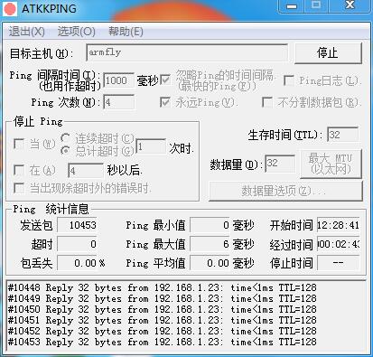

发表于 2019-10-12 10:49:32 | 显示全部楼层
硬汉哥,咨询下,这个代码跑满速一帧数据是多少?如果一帧30byte,能到达这么高的传数速率?还有想问下是否测试过上位机下发到下位机,而后将数据返回。这个一个周期时间是多少吗?
115679
 楼主| 发表于 2019-10-12 12:26:37 | 显示全部楼层
yenext 发表于 2019-10-12 10:49
硬汉哥,咨询下,这个代码跑满速一帧数据是多少?如果一帧30byte,能到达这么高的传数速率?还有想问下是否 ...
30字节的周期的话,使用这个小软件可以方便的测试速度
分享个ping专用小软件ATKKPing,非常不错
http://www.armbbs.cn/forum.php?mod=viewthread&tid=95181
下面是我刚刚的测试,设置30个字节,测试1万多次
