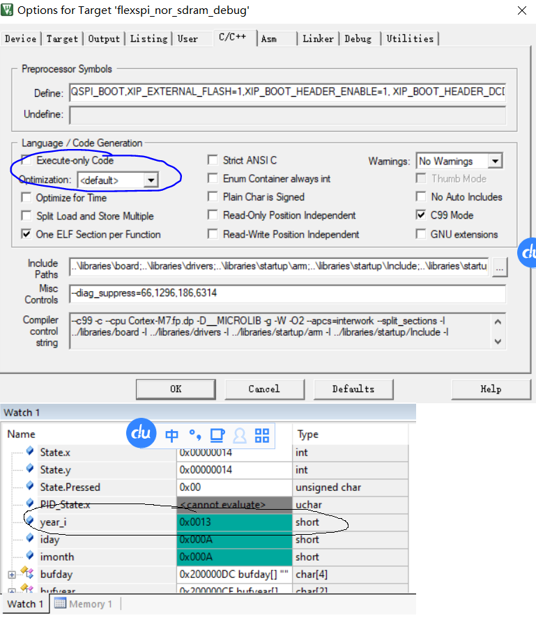

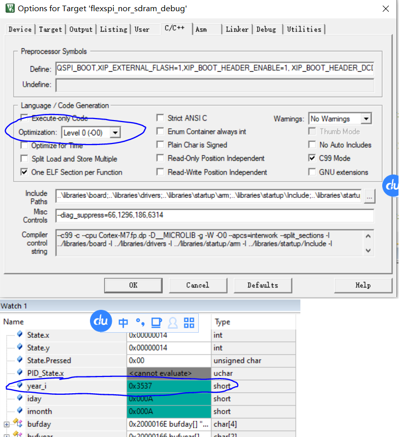

因为数据错误出在emwin这部分,所以发帖在这。
我的emwin中有一static变量static signed short int iyear=19;用作显示“年份2019”,PC上仿真时没有问题,点击按钮可正常的加或减,移植入RT1052上时,此变量出现了不可预知的数据。
将keil优化等级由level 0改为default后一切正常。附件中截图是两种level下仿真数据。
这是为什么呢?我哪里做的有问题,理论上level 0优化的更少。

发表于 2019-10-14 22:15:38 | 显示全部楼层
只要开启优化哪怕O1也不具备调试的意义了(因为变量可能在寄存器中而不是在RAM中),只能通过串口打印的方式查看变量了,
所以只有在O0状态下,代码才能生成配合仿真器读取变量的代码
另外代码的不规范导致优化过程中出现异常现象,如共享变量的访问、变量未彻底初始化访问等等,都会体现出来
