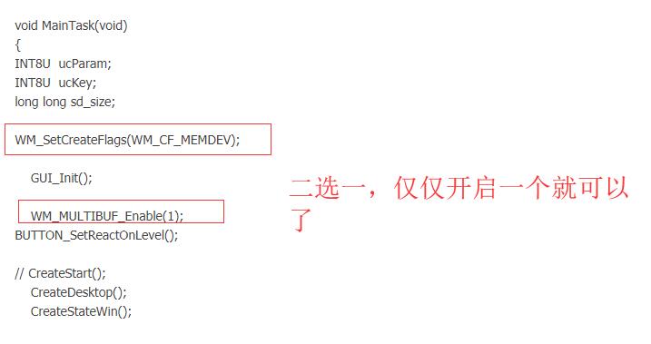

标志WM_CF_MEMDEV是启用所有窗口的内存设备,我是在GUI_Init()之前创建的。
去年写的程序,今年换了一个厂家的显示屏之后,只是LCD驱动改了,不过改动不算大,其它地方都没改。
但是现在我一启用WM_SetCreateFlags(WM_CF_MEMDEV),就一直显示黑屏,但是其它功能是正常的,也就是触摸之类的,还有原本的功能也在,就只是黑屏。
有没有哪位大佬能够指点一下,谢谢!

 楼主| 发表于 2019-10-12 14:14:40 | 显示全部楼层
不行喔,只有注释掉WM_SetCreateFlags(WM_CF_MEMDEV)的时候,显示屏才能显示,但是显示不正常,有闪屏现象,ICON图标还有锯齿,使用的WM_GetClientRectEx(hWin, &Rect); GUI_DrawGradientV(Rect.x0, Rect.y0, Rect.x1, Rect.y1, GUI_LIGHTCYAN, GUI_CYAN);背景渐变效果也没有。
30
30
 楼主| 发表于 2019-10-12 14:19:07 | 显示全部楼层
我觉得应该是LCD驱动问题,因为相同的一个工程文件,我只修改了lcd.c。使用前一款显示屏的就能够正常显示,也就是没改动之前的。后面更换了显示屏,修改了lcd.c之后,只要开启了WM_SetCreateFlags(WM_CF_MEMDEV)就黑屏,其它功能可用。但是我使用EMWIN教程中的触摸参数获取用例就能够正常显示。
31
79
79
发表于 2019-10-12 15:29:19 | 显示全部楼层
也就是说若使用3缓冲,则用WM_MULtiBUF_Enable(1);
若用2缓冲,则WM_SetCreateFlags(WM_CF_MEMDEV)即可,WM_MULtiBUF_Enable(1)也可以。
这么理解是否正确?
