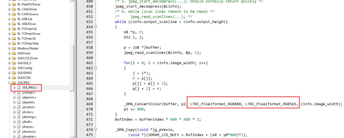

115787
发表于 2019-10-24 08:12:26 | 显示全部楼层
szjx1212 发表于 2019-10-23 20:48
DMA2D->CR      = DMA2D_M2M_PFC;
DMA2D->FGMAR   = (unsigned int)pSrc;
DMA2D->BGMAR   = (unsigned in ...
115787
发表于 2019-10-24 08:13:42 | 显示全部楼层
这个问题,正确的回复应该是emWin底层接口只有8bpp,16bpp和32bpp加速,没有24bpp的接口加速
