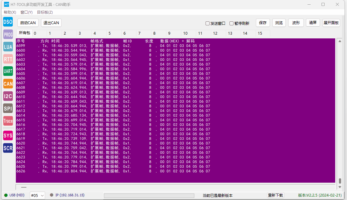

发表于 2024-5-21 17:44:43 | 显示全部楼层
H7 tool  我们用经典CAN 扩展帧,用这个工具发现发送完数据无法接收数据,但是用第三方的GCANTools 操作很正常,你们这个CAN芯片兼容性存在问题???
116767
发表于 2024-5-21 18:09:01 | 显示全部楼层
791560795 发表于 2024-5-21 17:44
H7 tool  我们用经典CAN 扩展帧,用这个工具发现发送完数据无法接收数据,但是用第三方的GCANTools 操作很 ...
CAN都是标准协议,就跟以太网一样,接上就能用, 不存在兼容问题。
唯一区别的是采样点,TOOL的高级配置页面里面支持采样点,你修改下采样点即可,
不过对于经典CAN,大部分都不需要修改。推荐给TOOL的转接板背面CANL和CANH之间也加上终端电阻即可。
下面是我做的CAN设备和TOOL的1M经典CAN,扩展帧对发测试,非常稳定。
38
65
65

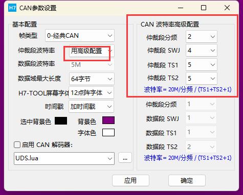

发表于 2024-5-21 18:13:38 | 显示全部楼层
eric2013 发表于 2024-5-21 18:09
CAN都是标准协议,就跟以太网一样,接上就能用。
唯一区别的是采样点,TOOL的高级配置页面里面支持采 ...
没找到采样点在哪里修改,并且经典CAN波特率高级设置是灰色的,根本改不了,用的最新H7 TOOL 上位机软件V2.2.5
116767
发表于 2024-5-21 18:24:34 | 显示全部楼层
791560795 发表于 2024-5-21 18:13
没找到采样点在哪里修改,并且经典CAN波特率高级设置是灰色的,根本改不了,用的最新H7 TOOL 上位机软件V ...
前面我还没编辑好就发出来了,我重新编辑回复下。
唯一区别的是采样点,TOOL的高级配置页面里面支持采样点,你修改下采样点即可(经典CAN仅配置仲裁波特率,他没有数据段波特率)。
不过对于经典CAN,大部分都不需要修改,我们做的几个CAN项目,大部分采样点都正常,反倒可能你的板子比较挑采样点。推荐给TOOL的转接板背面CANL和CANH之间也加上终端电阻即可。

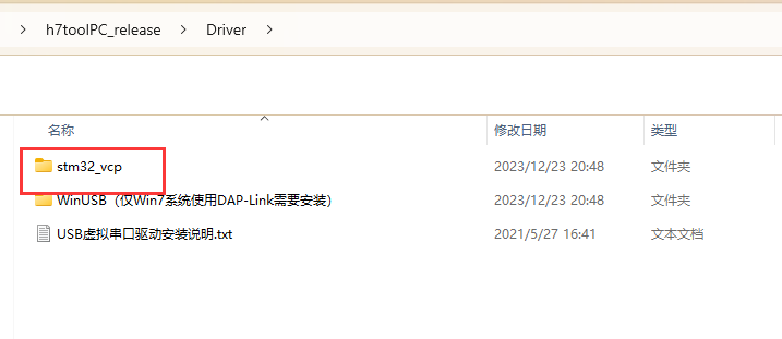

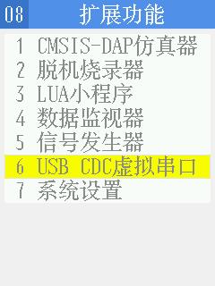

发表于 2024-7-18 17:44:10 | 显示全部楼层
H7TOOL可以不使用自带上位机进行串口通信吗?我用惯了其他串口调试助手软件
116767
发表于 2024-7-18 18:06:32 | 显示全部楼层
操作显示屏进入这个界面
然后打开上位机这个路径,安装驱动即可
注意,这个功能不支持和TOOL任何其它功能一起使用,如果要一起使用请使用我们自带的上位机
