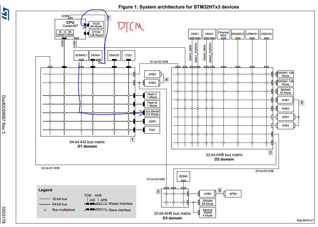

移植STemWin后想要测试一下从SD卡读取图片信息然后添加到储存器再GUI_BMP_Draw()显示图片。
  1. /* 申请一块内存空间 并且将其清零 */
  2. hMem = GUI_ALLOC_AllocZero(file.fsize);
  3. /* 将申请到内存的句柄转换成指针类型 */
  4. _acBuffer = GUI_ALLOC_h2p(hMem);
在教程里看到有这样的一个方法,可以直接用emWin的内存申请出来给用户使用。于是我就这样用了

我这个工程是用cubeMX来建立的。SD卡结合FATFS可以直接在cube上面配置这里SD卡是用了IDMA。IDMA不需要额外的配置DMA只需要配置其地址就好了。 一开始的时候我是运行在0x2000 0000 的0x20000(128K)的区域里,后来在网上查了一下IDMA是不能接到这一块的如图:
否则的话在FATFS挂载SD卡的时候,因为会读取特定的区域来判定是不是FATFS格式或者是否需要初始化SD卡的文件系统。不但读取不到而且SDMMC会出现溢出错误。所以要用IDMA需要选择让程序运行到IRAM2区域(在MDK里选择IRAM2)。
再后面的数据读出来正常但GUI_BMP_Draw()不正常。这个应该是Cache一致性的问题。GUI_BMP_Draw是先把文件先全部给读取到GUI申请的内存中,然后再GUI_BMP_Draw来解码到SDRAM中相应的位置再DMA2D到显存中去。
      整个过程如下
1.从SD卡到SDRAM  =>  IDMA处理数据
2.解码图片文件1  =>  CPU读取文件数据(此时就会出现一致性问题,当cache hit的时候 IDMA传递到目的地址的数据并不会在Cache中更新,CPU解码出来的数据就不正确,更无从显示了。)
  在出现像上面这样CPU经过Cache读取文件,但DMA传送数据改变了实际地址的数据,导致Cache一致性问题的时候,CPU读取的时候可以SCB_InvalidateDCache();来无效化DCache或者
SCB_CleanInvalidateDCache_by_Addr()来无效化相应的地址的DCache。可解决此问题。3.解码图片文件2 =>   CPU解码后把解码后的图片数据暂存到SDRAM中
3.显示图片      =>   DMA2D把解码后的数据加速显示到显存中去(此时如果Cache策略配置的是WB“写回”也会出现一致性问题,当Cache hit的时候 CPU不会立即写到实际地址DMA2D的时候当然不正常了。)
  在出现像上面这样CPU经过Cache写入文件,DMA2D读取实际地址之前可以SCB_CleanDCache();清除Cache强制使其写到实际地址。当然WT不会出现这种情况。
