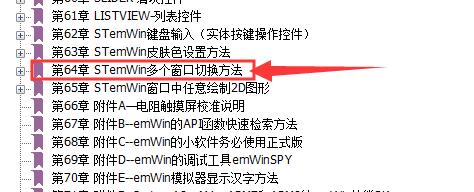

WM_CreateWindowAsChild添加不好管理,推荐使用对话框,主体窗口采用Windows即可,添加各种控件布局比较方便。
案例可以参考这个章节配套例子。http://www.armbbs.cn/forum.php?mod=viewthread&tid=19834
