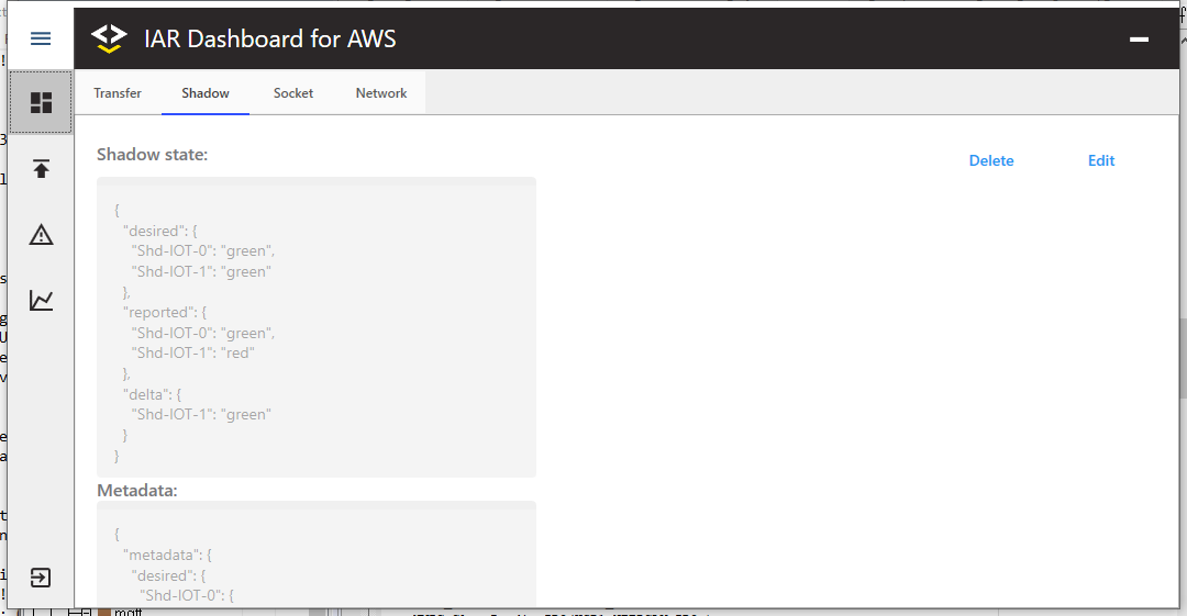

(2)IAR仪表板将来自目标板的数据与AWS Cloud数据结合在一起,以帮助调试IoT设计。
(3)在设备和云中显示完整的AWS Shadow状态,突出显示差异。

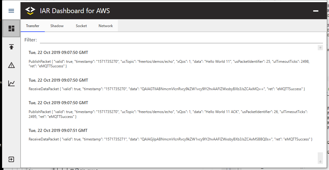

(4)显示和过滤设备发送和接收的MQTT数据包。
(5)显示和过滤TCP / IP数据包。

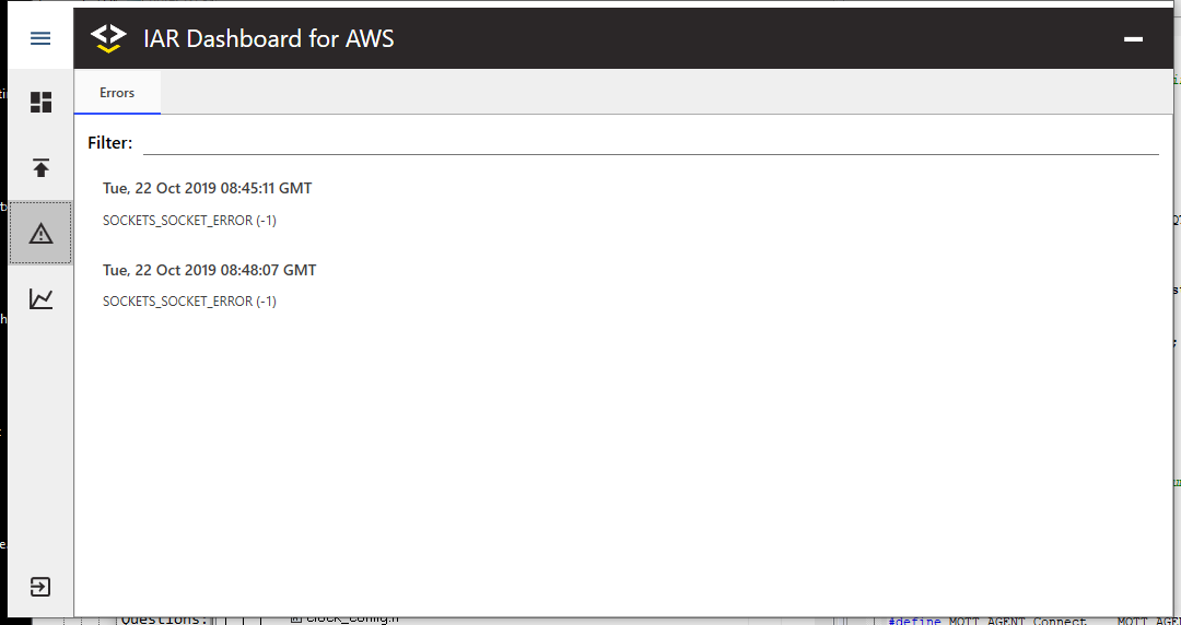

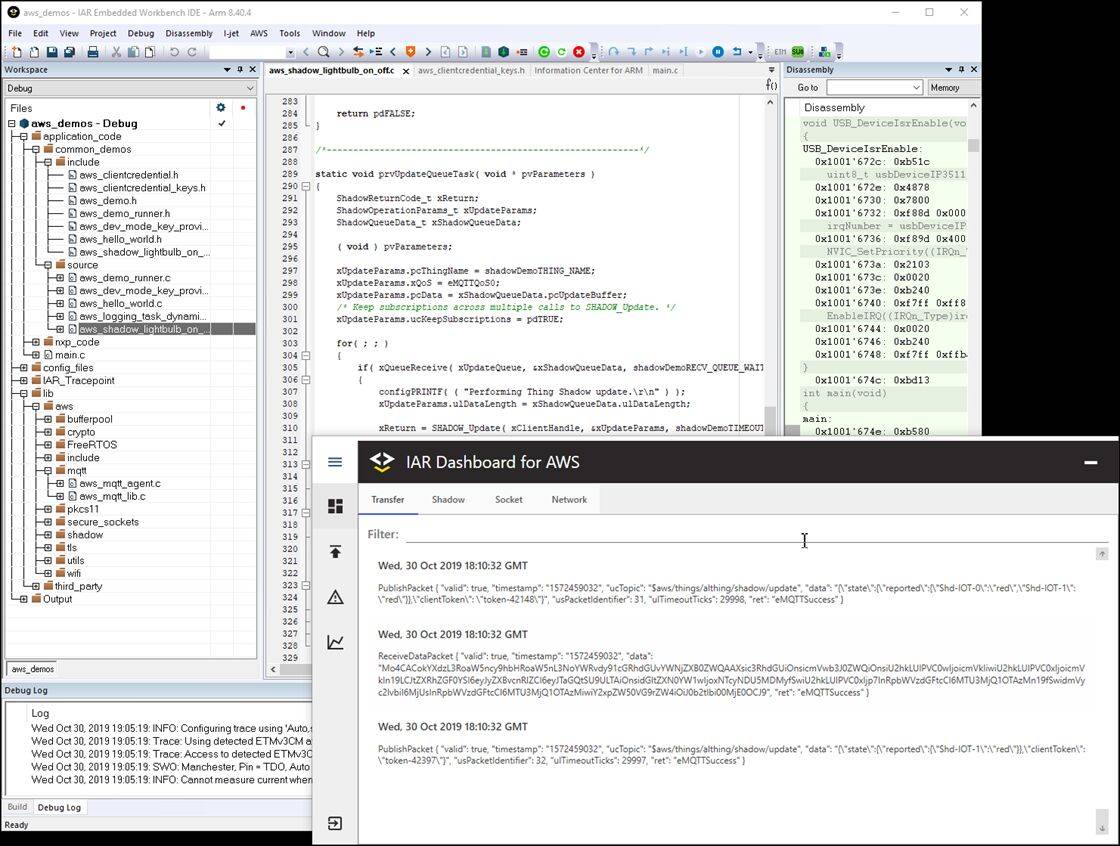

整体效果展示:
IAR Dashboard for AWS
107265
