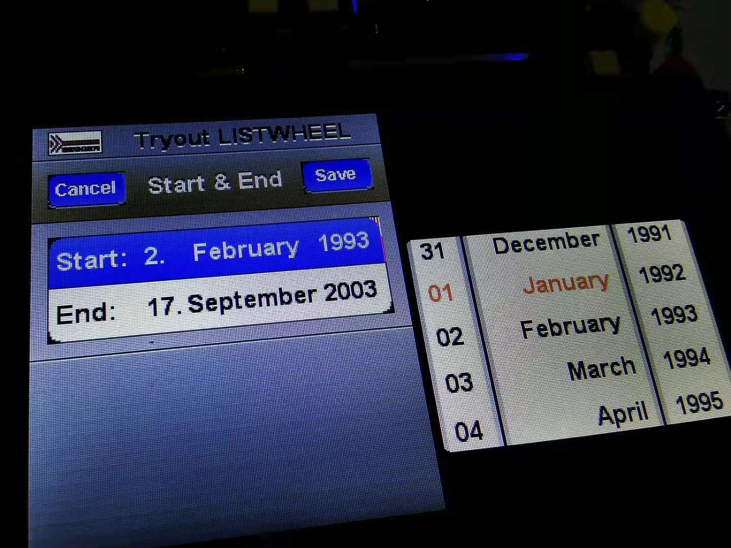

先上图片吧。图片1:直接把Demo给复制到工程中运行情况

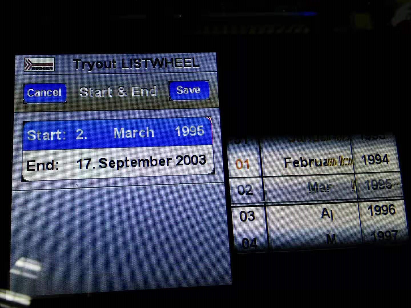

图片2:不显示ListWheel上的overlay
图片3:Cache由WT配置为noCache后效果
图片4:pc仿真的效果
其它的都正常。不知道是Alpha混合出现了问题,还是Cache出现了问题。因为这里使用了大量的存储设备。但这个运行在板子上后ListWheel中的字体颜色和PC上的颜色又是不一样的。RB转换了即使字体的颜色正确其它的显示也是不正确的。这个demo肯定是没有问题的,问题应该是出现在了底层的移植上。但我移植的是直接从硬汉哥提供的FreeRTOS+STemWin的那个模板上移植的。

我发现这个花屏的原因是“存储设备”的问题。WM_SetCreateFlags(WM_CF_MEMDEV);就会出现这个问题。但那个颜色RB显示的时候是翻转过的还没有找到原因。希望大佬能看到我的贴给予一定支持。谢谢
