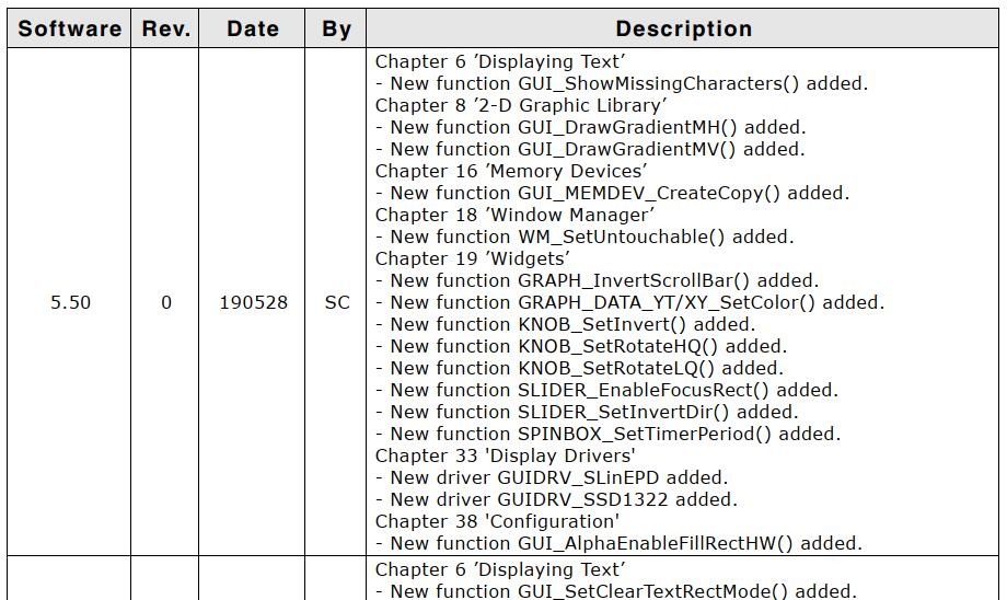

设置函数WM_MOTION_Enable()无法禁止。
调用函数WM_MOTION_SetMoveable或者WM_SetUntouchable()可以禁止。
其中函数WM_SetUntouchable()是emWin5.50里面新增的。
