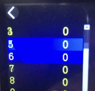

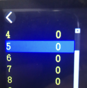

开发环境:stemwin5.32,分配emwin内存为50*1024,使能了自动存储设备。
问题如图:图一是正常的,图二图三是问题点。
listview在不停的上下滑动的时候就会出现如图的情况,求助各位大神。

发表于 2019-11-14 23:20:12 | 显示全部楼层
这个控件是listwheel。
测试下不使用内存设备是不是正常,仅仅是闪烁。
 楼主| 发表于 2019-11-15 10:48:41 | 显示全部楼层
eric2013 发表于 2019-11-14 23:20
这个控件是listwheel。
用的是listview和listbox,两个控件都是一样的问题,去掉内存设备的效果也是一样的。刷新方式的问题吗?

发表于 2019-11-15 16:01:57 | 显示全部楼层
你这个程序,刷新下文本控件,做个数字递增是否正常。
 楼主| 发表于 2019-11-19 08:52:25 | 显示全部楼层
测试了一下,文本控件以递增方式不断的刷是正常的。

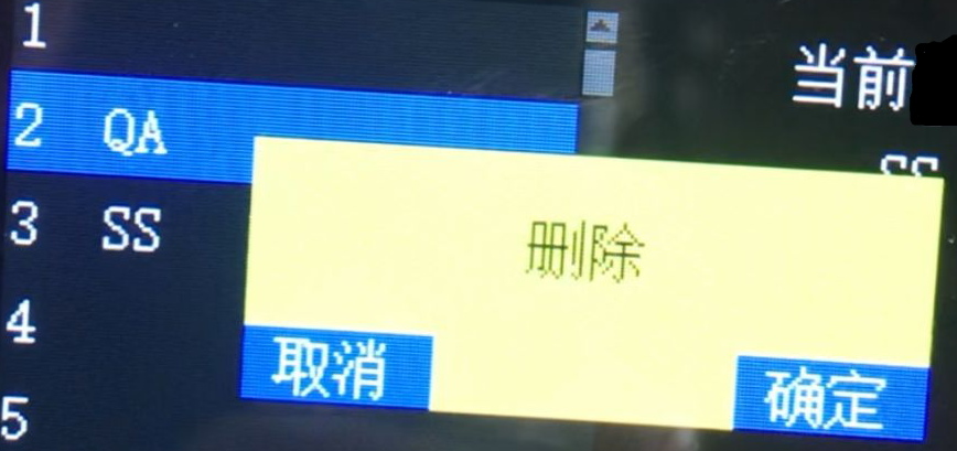

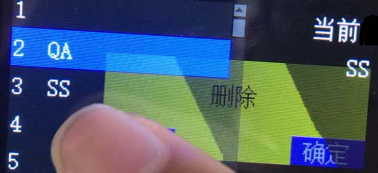

删除窗口为弹窗效果,也就一个对话框,点击“取消”后关闭窗口,LCD会偶尔出现如图二的问题。
大佬看看这个两个图片,能不能知道问题点在哪里?

发表于 2019-11-21 08:50:10 | 显示全部楼层
大佬看 ...
点击了取消后,后面会不会有残影,如果没有的,这个仅是刷新不够快到导致的。
 楼主| 发表于 2019-11-21 11:01:33 | 显示全部楼层
点击了取消后不会有残影,分析了一下工程,屏幕本身配置的刷新评率为60HZ。驱动部分是:STM32F2主频是120M,用的FSMC驱动LCD屏幕,按道理应该速度够快了。
