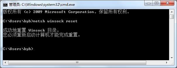

建议将各种各样的代理软件,虚拟网口等全部关闭。然后调用命令netsh winsock reset复位下

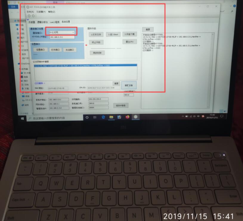

其中一个笔记本测试,H7-TOOL接到路由器上,笔记本开启自己的WIFI,也连接到路由器上,可以搜索到:

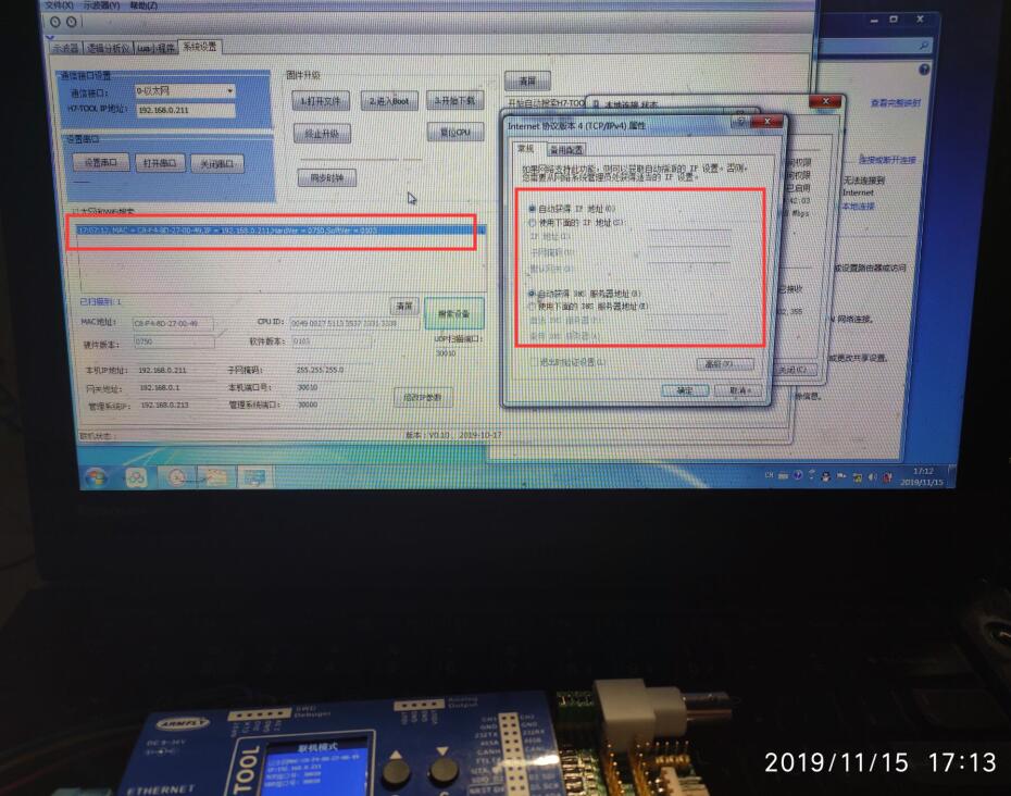

另一个笔记本测试,将H7-TOOL直接接入到自己的网口,无需设置同一个网段,也可以搜索到:
