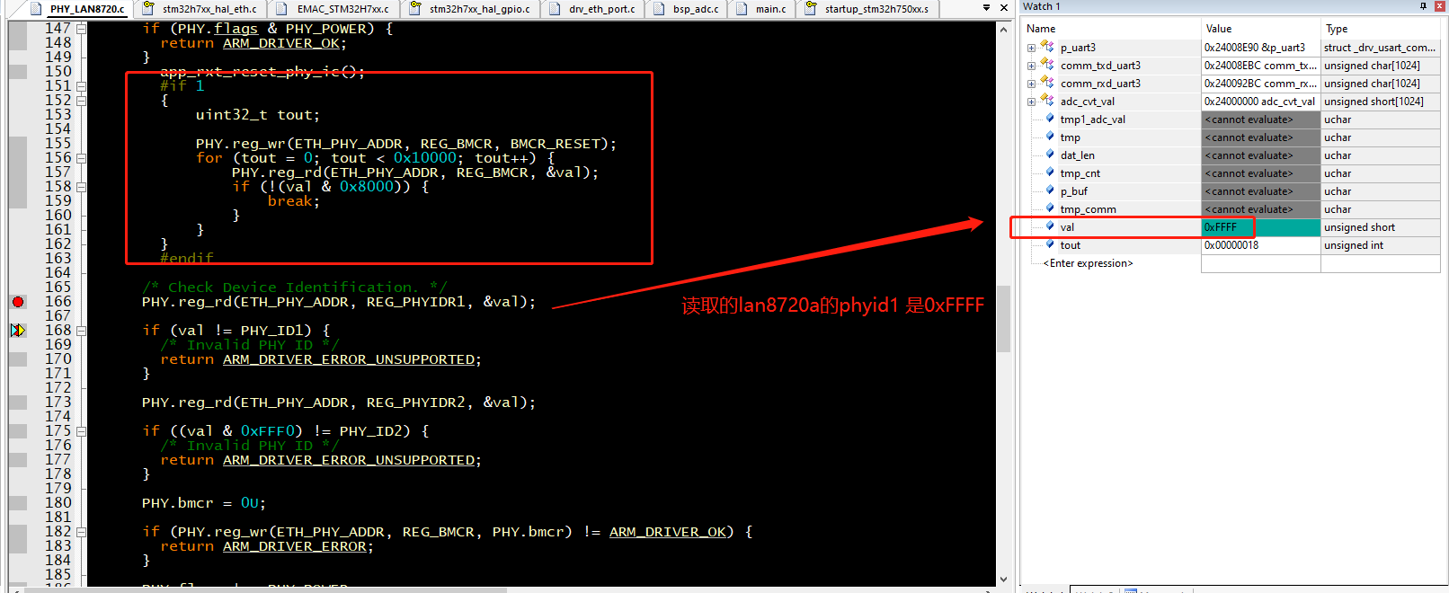

如图,使用keil自带的lan8720驱动,增加了芯片软件复位功能,但每次读取到的PHYID1是FFFF

发表于 2019-11-23 10:38:10 | 显示全部楼层
你的这个Reset是不是STM32的GPIO控制的话,如果是的话,发个复位控制即可。也是可以的。

 楼主| 发表于 2019-11-23 10:46:06 | 显示全部楼层
发了复位信号 还是没有用
107452
发表于 2019-11-23 10:47:40 | 显示全部楼层
miaoqiongb 发表于 2019-11-23 10:46
发了复位信号 还是没有用
那看来你的硬件设计有问题了。降低RMII所涉及到GPIO的速度等级试试。

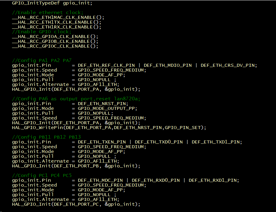

 楼主| 发表于 2019-11-23 11:42:43 | 显示全部楼层
GPIO连接配置如下,我用的SMT32H750VBT6

发表于 2019-11-24 08:02:21 | 显示全部楼层
在上图那个位置加入你的GPIO复位操作,试试看。另外,PHY的ADDR设置为:0

地址应该是0,keil的例子是1,这个要注意一下,

 楼主| 发表于 2019-11-24 17:26:04 | 显示全部楼层
#ifndef ETH_PHY_ADDR
//#define ETH_PHY_ADDR    0x01     /* Default device address */
#define ETH_PHY_ADDR    0x00     /* Default device address */
#endif
这样改了读取的值还是FFFF,

 楼主| 发表于 2019-11-24 17:28:14 | 显示全部楼层
可否给个跑通的程序 我验证一下是否硬件问题?

发表于 2019-11-25 08:32:29 | 显示全部楼层
管教复位,在我截图的那个位置,加了吗?依然无效吗 ?

 楼主| 发表于 2019-11-25 10:40:32 | 显示全部楼层
加了,

发表于 2019-11-25 12:10:11 | 显示全部楼层
http://www.armbbs.cn/forum.php?m ... mp;page=1#pid173948
我这个上传的工程应该就是lan8270的,你对一下几个pin脚的定义

 楼主| 发表于 2019-11-28 10:59:57 | 显示全部楼层
已定位到问题,LED2引脚未接下拉电阻导致。
