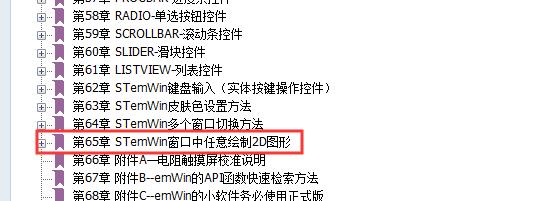

发表于 2019-12-4 19:53:55 | 显示全部楼层
万物有生大法 发表于 2019-12-4 17:26
GUI_SetColor(GUI_RED);  GUI_FillRect(0, 0, 127, 63);  GUI_SetColor(GUI_GREEN);  GUI_FillRect(0, 64,  ...
可以看教程这个章节
http://www.armbbs.cn/forum.php?mod=viewthread&tid=19834&extra=page%3D1
