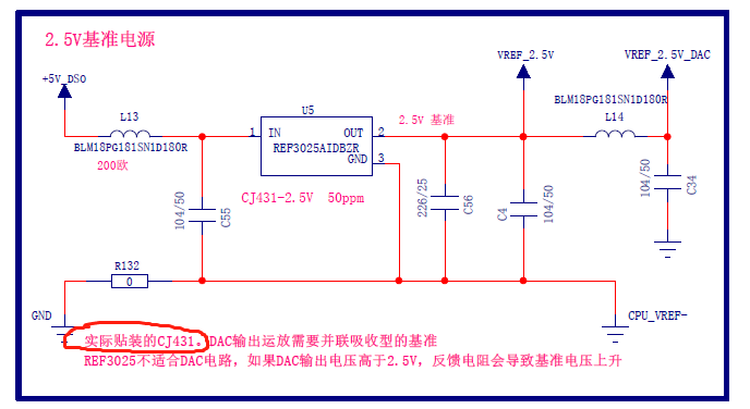

贴的是CJ431,输出2.5V参考电压,
问题是1 2不用短接吗?

这个要咨询下站长,或者旺旺联系咨询。
