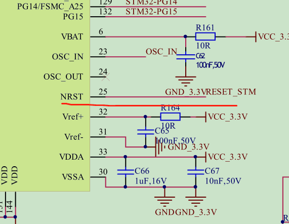

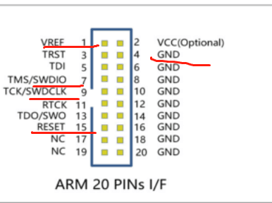

请教一下,为啥我的jlink下载后,无法自动运行,配置的选项我都打勾的。复位线也接了的。哪位帮指点下,
按照这个四根线接的
115717
发表于 2019-12-12 11:32:41 | 显示全部楼层
到底是4根还是5根。

 楼主| 发表于 2019-12-12 12:32:44 | 显示全部楼层
eric2013 发表于 2019-12-12 11:32
到底是4根还是5根。
4 和5跟都试过

发表于 2019-12-13 09:25:42 | 显示全部楼层
你的RESET_STM 脚加了10K的上拉电阻和104接地电容没?
39
42
42
发表于 2019-12-13 09:36:36 | 显示全部楼层
复位信号有没有接10K上拉电阻和104接地电容?
