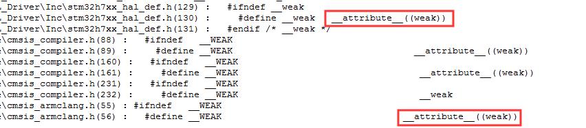

soga238 发表于 2019-12-13 21:50
有没有简单一点的设置方法
感觉有点不科学啊,现在F4和H7的HAL库里面的小写__weak使用AC6编译都没有问题
不过他们的原始定义都是一样的:
不行你也加上个宏定义试试。
