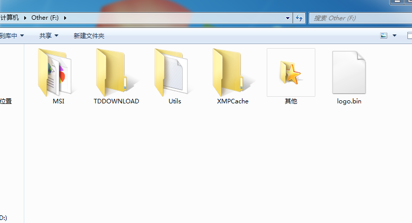

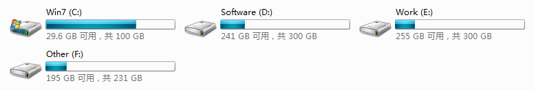

无标题.png 想问一下,上面这个盘符和容量的样式,在emWin里面用什么控件可以实现?
还有,下面这个打开盘符进入的文件页面,用什么控件可以实现?

发表于 2019-12-18 10:43:15 | 显示全部楼层
这个吗?

 楼主| 发表于 2019-12-18 12:31:53 | 显示全部楼层
对,这个使用什么控件实现的? 是多个控件组合的吗?容量的那个是进度条吧? 如果是进度条的话那个绿色能修改为别的颜色吗?一连问了好几个问题,哈哈。

发表于 2019-12-18 13:20:10 | 显示全部楼层
就是那个进度条控件。

 楼主| 发表于 2019-12-18 14:21:54 | 显示全部楼层
eric2013 发表于 2019-12-18 13:20
就是那个进度条控件。
哦,我找到你们的那个文件了,确实是进度条,想问一下,那个SD卡U盘的图标是什么控件?对话框资源列表里没找到这个...还有那个进度条颜色不能改吗?我用相关函数设置了颜色不起作用..

发表于 2019-12-19 00:57:44 | 显示全部楼层
kokoromi 发表于 2019-12-18 14:21
哦,我找到你们的那个文件了,确实是进度条,想问一下,那个SD卡U盘的图标是什么控件?对话框资源列表里 ...
用的位图
进度条得设置皮肤色。
