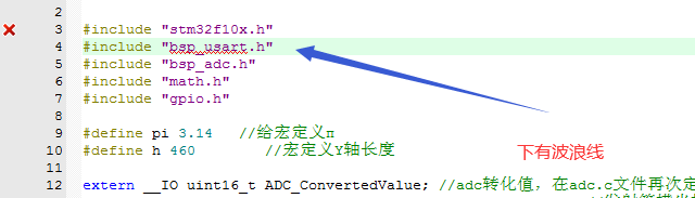

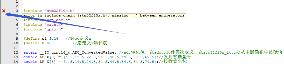

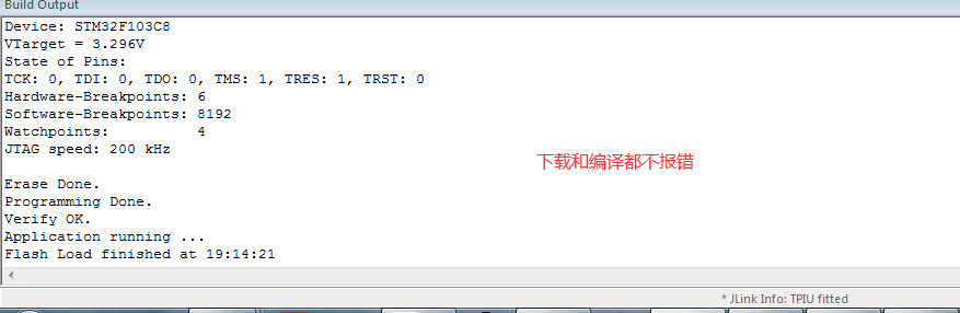

在工程的main.c文件里面有错误提示(红叉号和红波浪线),按理来说出现这种情况编译(rebuild)肯定会出错的,但是这次非但不出错还能下载程序。对此不知道会不会有隐藏的错误存在,对程序造成破坏?

没事,这个是MDK语法检测的特色,检测功能还比较弱,有些问题无法正常检测的都会显示bug,实际是没有bug的。
