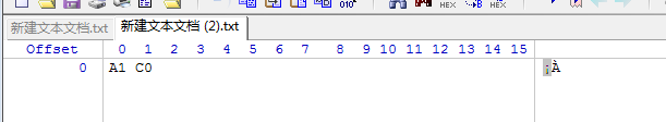

使用输入法还不行。
只能锁定下±字符的位置:
buf[0] = 177;
buf[1] = '\0';
RADIO_SetText(hRADIO3, buf, 0);
而使用输入法这么写:
RADIO_SetText(hRADIO3, "±6.4V", 1);
使用winhex查看,输入法给我整了个这:
58
267
446
446
发表于 2019-12-19 16:45:36 | 显示全部楼层
这个是编码的问题吧

 楼主| 发表于 2019-12-19 19:42:13 | 显示全部楼层
ihavedone 发表于 2019-12-19 16:45
这个是编码的问题吧
对,现在改成输入编码值显示了。
