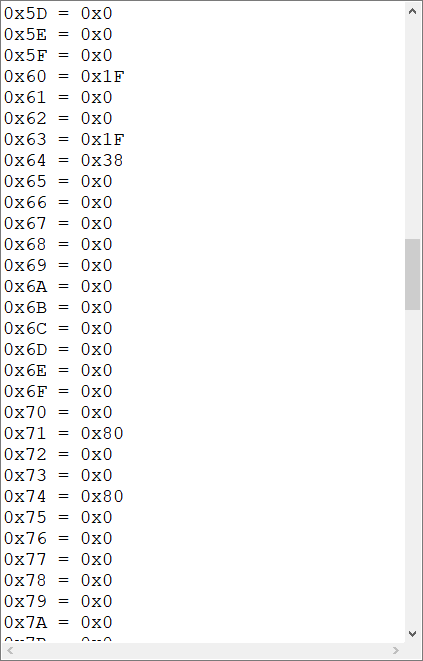

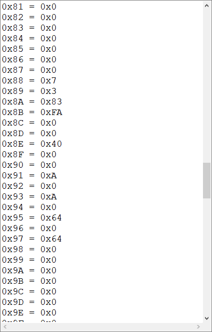

社区的大佬们,有没有遇到过驱动RA8875失败的问题,我这边设置好之后打开显示和背光灯,但是频上没有任何东西。读取ID是0x75,其他寄存器如图,我仔细对了一下,我配置的寄存器大部分都是和读出来的一样的,但是设置PLL的两个:0x88和0x89没有设置成功,不知道怎么回事。

发表于 2019-12-21 09:27:22 | 显示全部楼层
估计显示屏设计的有问题,特别注意晶振问题。

 楼主| 发表于 2019-12-21 12:07:31 | 显示全部楼层
大佬,屏直接用的锐显的,驱动模块公司自己设计的。目前来说能控制背光亮度,但是画线什么的都不显示,一旦使用BTE清屏,马上就全黑了,也无法调节背光。顺便问一句你家的带触摸800*480的屏可以过空气15KV吗。

 楼主| 发表于 2019-12-22 14:40:32 | 显示全部楼层
大佬,是不是时钟配置不成功,很多功能都会异常。我使用BTE清屏,我反读寄存器什么都是对的,但是就是没有看到清屏的效果。
115717
发表于 2019-12-22 19:25:08 | 显示全部楼层
庄永 发表于 2019-12-22 14:40
大佬,是不是时钟配置不成功,很多功能都会异常。我使用BTE清屏,我反读寄存器什么都是对的,但是就是没 ...
你们的板子估计设计有问题,整个能用的,对比参考下吧

 楼主| 发表于 2019-12-23 11:15:03 | 显示全部楼层
果然是晶振问题,已经解决,谢谢大佬了
