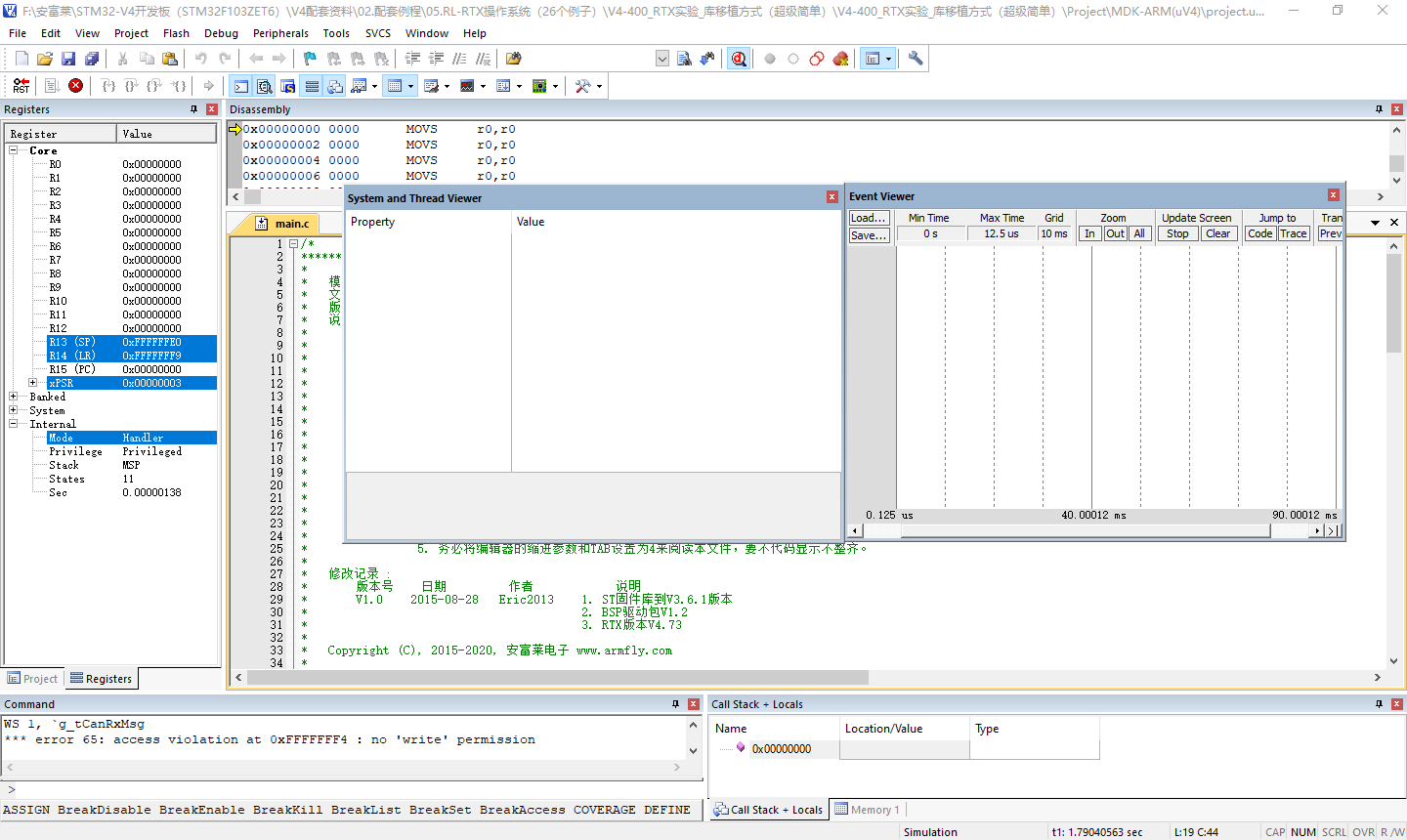

问题描述:例程 V4-400_RTX实验_库移植方式 ,使用mdk474,已使能RTX Kernel,软件仿真打开RTX的调试信息组件,运行后无法看到多任务执行状态,左下角有提示一个error

把Thread Viewer调试出来就行,而Event Viewer不好用,此贴有说明:
使用手头的JLINK和STlink V2无法实现MDK自动RTX调试组件中的Event Viewer功能
http://www.armbbs.cn/forum.php?m ... 4879&fromuid=58
