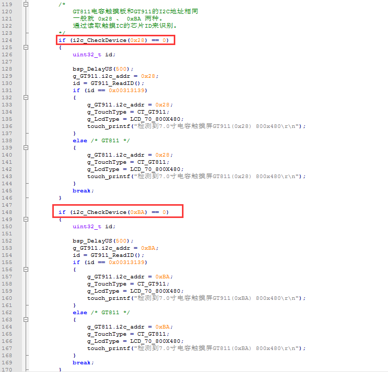

请教下,gt911  v7  的历程里面,貌似没有设置地址,程序中默认的是0xba ?
如何保证gt911  的 地址每次上电都是 0xba 而不是 0x28 啊 ?

这个没事的,通过ID就可以区分是GT911或者GT811了。

原来如此啊,惭愧惭愧呀
