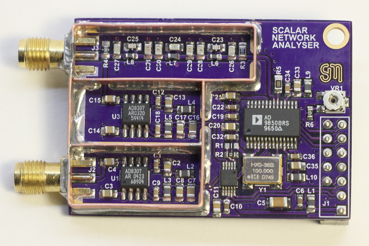

4、开源的标量网络分析仪设计
[table=98%]
[tr][td]https://hackaday.io/project/164610-scalar-network-analyser
作者开源原理图和配套树莓派的代码。
模拟带宽已为30MHz,频率响应非常接近理论仿真,1kHz至30MHz之间大约有0.02dB的差异。
效果:
实测效果:
RC低通滤波器频率响应,理论截止频率f = 1 /(2 * pi * RC)= 31.8kHz
LC高通滤波器频率响应,理论截止频率f = 1 /(2 * Pi * sqrt(LC))= 1.18MHz:
10.7MHz陶瓷谐振器的频率响应:
4MHz晶体的测量频率响应:
