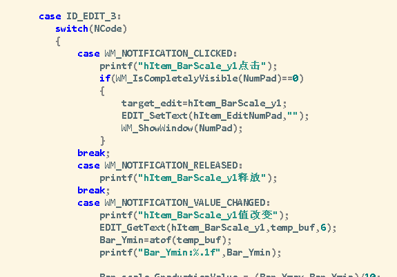

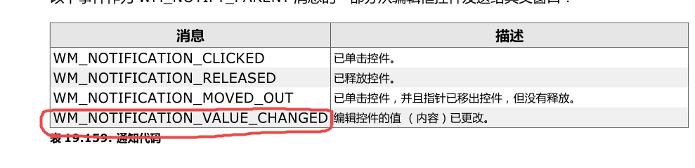

edit控件的内容改变怎么没有触发这个消息,版本太低?

上代码,看下你是如何触发的。

 楼主| 发表于 2020-1-4 07:22:22 | 显示全部楼层
eric2013 发表于 2020-1-4 01:10
上代码,看下你是如何触发的。
点击和释放都有,edit控件的字符串改变就没有反应

发表于 2020-1-4 14:07:51 | 显示全部楼层
不是回调,是你如何触发进入这个消息的。

 楼主| 发表于 2020-1-4 14:41:16 | 显示全部楼层
eric2013 发表于 2020-1-4 14:07
不是回调,是你如何触发进入这个消息的。
就是点击edit控件,然后弹出数字键盘窗口,点击ok按键后关闭数字键盘,用editsettext()修改这个控件的文本,这个时候是不是应该触发上面那个消息?

发表于 2020-1-5 01:01:34 | 显示全部楼层
薪火相传 发表于 2020-1-4 14:41
就是点击edit控件,然后弹出数字键盘窗口,点击ok按键后关闭数字键盘,用editsettext()修改这个控件的 ...
正常是要触发的,你在模拟器上面试试。
